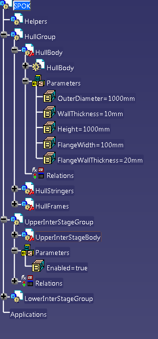

ich versuche gerade aus vb.net die Parameter eines Modells zu ändern. Das klappt aber nur eingeschränkt. Ich kann problemlos auf Objekte zugreifen, die sich in der obersten Ebene des Strukturbaums befinden:
CATIA.Documents.Item("Test.CATProduct").Product.Parameters.Item("Testparameter").Value=xxx
bzw.
CATIA.Documents.Item("Test.CATPart").Parts.Parameters.Item("Testparameter").Value=xxx
klappt wunderbar.
Ich kriege es jedoch nicht hin, auf ein Part zuzugreifen, welches sich nochmal unterhalb eines Products befindet. Wie kommt man da ran?
Zur Verdeutlichung anbei ein Bild meines Strukturbaumes:
Auf den Parameter Enabled kann ich ohne Probleme zugreifen. An die Parameter von HullBody komme ich allerdings nicht heran...

Das bisher jegliche Resonanz ausbleibt, möchte ich nochmal im Detail auf mein Anliegen eingehen, zumal ich glaube, dass mein Problem nicht besonders exotisch ist...
Ich steuere aus VB.net heraus ein parametrisches CATIA Modell. Unter dem eigentlichen Rootproduct befinden sich munter gemischt weitere Products und Parts, die auch noch untereinander verschachtelt sein können:
nach dem Muster:
Root
-ProductX
-ProductY
-PartA
-PartB
-ProductZ
--PartC    (PartC befindet sich "in" ProductZ)
Alle Products und Parts sind parametrisch aufgebaut und haben jeweils ein eigenes ParameterSet, welches dem Product bzw. Part hierarchisch untergeordnet ist.

Ich scheitere jedoch daran ein Part anzusprechen, dass selber nochmal unterhalb eines Products liegt, also eine Konstruktion ala
CATIA.Documents.Item("ProductZ.CATProduct").Product.Item("PartC.CATPart").Part.Parameters.Item("Testparameter").Value=xxx
führt zum COMException Fehler.
Ich habe schon versucht den Makrorecorder zu benutzen, der spuckt aber ebenfalls nur Code aus, der nichtmal innerhalb Catia-VBA funktioniert.
Ich könnte jetzt natürlich meine Parameter alle in der oberste Hierarchie-Ebene zu verschieben, da es aber sehr viele Parameter sind, ginge dadurch eine Menge Übersicht verloren.
Es muss doch einen Weg geben, an die untergeordneten Bauteile heranzukommen...!

bgrittmann
Beiträge: 12179
CATIA V5R19
erstellt am: 02. Aug. 2013 15:15    Editieren oder löschen Sie diesen Beitrag!  <-- editieren / zitieren -->   Antwort mit Zitat in Fett Antwort mit kursivem Zitat    Unities abgeben: 1 Unity (wenig hilfreich, aber dennoch)2 Unities3 Unities4 Unities5 Unities6 Unities7 Unities8 Unities9 Unities10 Unities Nur für cl10b 10 Unities + Antwort hilfreich
Da bietest es sich an mal mit dem Watch-Fenster die Struktur der Objekte zu betrachten (und die Doku zu studieren). zB:
Code:
Sub CATMain()
Dim oDoc As ProductDocument
Set oDoc = CATIA.ActiveDocument
Dim RootProduct As Product
Set RootProduct = oDoc.Product
Dim oChildProduct As Product
Set oChildProduct = RootProduct.Products.Item(1) ' oder per Exeplarnamen .item("PartA.1")
Dim oChildDoc As Document
Set oChildDoc = oChildProduct.ReferenceProduct.Parent
Dim oPart As part
Set oPart = oChildDoc.part
Dim oParameter As Parameter
Set oParameter = oPart.Parameters.Item("Masse")
oParameter.Value = 5
End Sub
PS: Hast du dir schon mal ein Buch zu CATIA-Makroprogrammierung angeschaut?

Hallo Bernd,
Danke für deinen Beitrag! Leider konnte ich damit auch keine Lösung zusammenschustern.
Wenn ich deinen Code mal umformuliere (ich finde die etablierte Form der CATIA-VB-Syntax unlesbar...), steht dort:
Code:
CATIA.ActiveDocument.Product.Products.Item("PartA.1").ReferenceProduct.Parent.Part.Parameters.Item("Masse").Value = 5
Nicht gerade das, was ich mir unter einer intuitiv nachvollziehbaren Klassenhierarchie vorstelle (das ist keine Kritik an deinem Beitrag!).
Interessanter Weise spuckt der Macrorecorder ein ganz ähnliches Konstrukt aus, dass dann aber nicht mal funktioniert, selbst wenn ich die Baumhierarchie stark vereinfache.
D. Ziethens Buch zur Makroprogrammierung brachte mich ebenfalls nicht weiter.
Ich habe nun durch Ausprobieren ein Konstrukt gefunden, dass meinen Wünschen genügt:
Code:
CATIA.Documents.Item("x.CATPart").Product.Parameters.Item("ParameterName").Value=xxx
bzw.
CATIA.Documents.Item("x.CATProduct").Product.Parameters.Item("ParameterName").Value=xxx
Damit kann ich jeden beliebigen Parameter, unabhängig wie tief verschachtelt er im Baum auch sei, ansprechen.
Vielleicht begreife ich die CATIA-Klassenstruktur ja doch noch eines Tages, derzeit geht sie mir einfach nur auf den Geist. Wohl vor allem, da ich derzeit viel in VisualStudio arbeite und der Aufbau sowie die Dokumentation des NET-Frameworks einfach vorbildlich sind.
