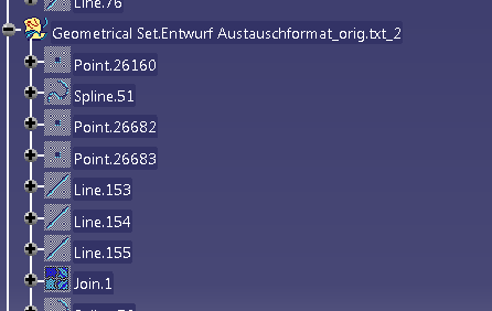

Hallo Zusammen,
ich habe ein Makro geschrieben, um in einem Part oder Product alle Elementen unter alle selektierten Geomertical Sets auszublenden.
Mein jetziges Makro selektiert Linien, Ebenen, Achsensystemen und Punkte und blendet diese aus.
Es funktioniert sehr gut, aber bei Products dauert es sehr lang, da viele Elementen zu selektieren sind.
Es gibt in CATIA eine sehr gute Funktion, wenn man ein Geometrical set selektiert und rechte Maustaste -->
Geometrical set object (Name) --> Hide Components, dann werden alle Elemente sehr schnell ausgeblendet.
Ich möchte gerne mein Makro optimieren, wie oder wo finde ich den Zugriffe auf Hide Components (Code)?
ich habe das makro aufgezeichnet, aber leider werden nur alle Geometrical sets selektiert und hört das aufzeichen auf.
hat jemand eine idee oder einen Vorschlag, wie man das Problem lösen kann?

selektiere einfach das Geometrische Set und starte dann einfach den Hide-Components Befehl
Also (freihand -nicht getestet)
Code:
Sub CATMain()
Dim partDocument1 As PartDocument
Set partDocument1 = CATIA.ActiveDocument
Dim selection1 As Selection
Set selection1 = partDocument1.Selection
selection1.clear
selection1.add DEINBODY-OBJECT
catia.startcommand "Hide Components"
End Sub

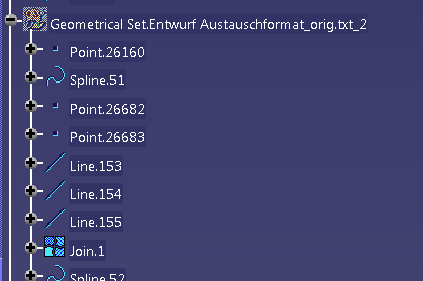

Hallo gladly, hallo Zusammen,
vielen herzlichen Dank für die sehr guten Informationen. leider konnte ich heute die Vorschläge erst testen, da ich mit anderen Makros gearbeitet habe.
Code:
hat sehr gut funktioniert  . Ich glaube, dass es von der CATIA-Sprache abhängig. Man kann hier für die unterschiedlichen Sprachen so eine Unterroutine für die Spracherkennung reinbauen und mit eine If .. Else schleife z. B. für deutsch "catia.startcommand "Komponenten verdecken"" abfangen.
Es läuft recht schnell, mehr als ich erhofft habe.
Dieser Befehl läuft nur in „*.CATPart“ und nicht bei den Baugruppen „*.CATProduct“ .
Ich habe diese Routine mit einer Selektion (Alle Geometrical Sets) unter CATVBA untersucht, und beim Add Watch... kommt die Selektion richtig an, aber "Hide Components" wird nicht ausgeführt.
Code:
Sub CATMain()
Dim oProdukt
Set oProdukt = CATIA.ActiveDocument
Dim oSel As Selection
Set oSel = oProdukt.Selection
oSel.Search "(((CATStFreeStyleSearch.OpenBodyFeature + CATPrtSearch.OpenBodyFeature) + CATGmoSearch.OpenBodyFeature) + CATSpdSearch.OpenBodyFeature),all"
CATIA.StartCommand "Hide Components"
oSel.Clear
End Sub
Warum funktioniert das mit dem „Hide Components“ unter eine Bauguppe nicht?
hat jemand eine Idee oder einen Vorschlag, wie man „Hide Components“  unter *.CATProduct ausführen kann?
Vielen Dank im Voraus

Hat sich eigentlich irgendwer mal meinen Code angeschaut...
Startcommand ist immer schlecht, wenn du es vermeiden kannst, da es von der Sprache abhängig ist und frei definierbar.
Wenn du so oder so eine Selection hast, kannst du auch "VisProperties" davon verwenden.
Code:
Sub CATMain()
  Dim oProdukt
  Dim oVisPropSet As VisPropertySet
  oSel.Clear
  Set oVisPropSet = oSel.VisProperties
  oVisPropSet.SetShow 1
  oSel.Clear
End Sub

Hallo Herr Schulz,
vielen vielen Dank für das Skript. In Unserer Firma arbeiten die Konstrukteure mit vielen vielen Elementen. Fahrzeuge, Getriebe und Motorenkomponenten. In meinem alten Skript habe ich genau so über eine Selektion programmiert. Leider gibt es in einigen Baugruppen bis zu 50.000 Elementen auszublenden. Wenn ich die ganzen Elementen über eine Selektion mache, dann dauert die Ausführungszeit etwa 3-4 min.. Ich glaube, dass es nicht zumutbar für die Anwender ist.
Den riesigen Vorteil von ihnen, dass die Selektion so klein wie möglich zu machen, habe ich vorher nicht gewusst. Deswegen habe ich meinen Selektionsstring unterteilt und es läuft schneller.
Die Anwender möchten gerne, dass alle Elemente unter allen Geometical Sets ausgeblendet werden. Sie möchten nicht, dass die Geometical sets selbst ausgeblendet werden.
Ich habe es mir so vorgestellt, dass über den Befehl "Hide Components" gehen könnte. Der einzige Vorteil von diesem Befehl ist, dass es CAA programmiert wurde (Dassault Systemes) und läuft recht schnell.
Ich gebe Ihnen vollkommen Recht, dass "Hide Components"-Befehl von der Sprache abhängig ist. Ich kann bei uns in der Firma sagen, dass alle Makros nur für z.B. Englisch und Deutsch auszuführen sind.
Kann man diesen Befehl irgendwie in eine Baugruppe ausführen?
Herzlichen Dank im Voraus
Mit freundlichen grüßen
Estafanos

Ich glaube, dass wir von unterschiedlichen Sachen reden.
ich möchte alle Elementen unter alle Geometrical Sets ausblenden und nicht die Geometrical Sets selbst.
Ich weiss, dass das Ergbnis auf den ersten Blick gleich aussieht.
Es ist für die Konstrukteure von sehr hilfreich, wenn nur die Elemente ausgeblendet werden, dann bei Parents/Childern suche (Vor allem bei sehr verschalteten Geo sets), dann erreicht der Konstrukteur ganz schnell was er sucht.
z. B. eine Skizze ist auf eine Ebene konstruiert wurde. Wenn der Konstrukteur „Parents/Childern“ von der Skizze sucht, dann kommt die in dem Fenster „Parents and Childern“ die Ebene. Die Ebene in deinem Fall (Skript) ist eingeblendet. Bei verschachtelten Geo Set ist sehr mühsam zuerst die richtige Geo Set einzublenden. Und wenn der Konstrukteur das richtige Geo set gefunden hat und einblendet, dann werden alle Elemente eingeblendet.
Ich hoffe, meine Ausführungen die Unterschiede klarer gestellt haben.
Hier dafür 2 Bilder von den Ergebnissen.
Was ich gerne wissen möchte, kann man die "CATIA.StartCommand "Hide Components" für die Baugruppe funktionsfähig machen?
