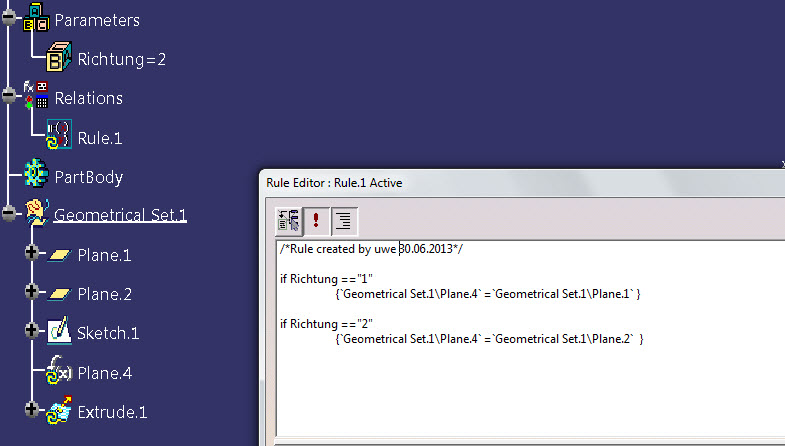

Hallo Zusammen,
gibt es eine Möglichkeit, bei einem Fehler die Richtung von z.B. eine Extrude austauschen? (eventuell mit Rule oder mit Reaction?)
Die Methode soll unter PowerCopy funktionieren.
Vielen Dank im Voraus für Eure Unterstützung!

Hallo imation1999,
das kannst du mit einer Rule machen.
1.Eine Plane erzeugen.
2.Eine Formel "Plane" erzeugen und Formel auf die Plane  beziehen.
3.Deine Direction der Extrude auf die "FormelPlane" legen.
4.Einen "Invert Orientation" anlegen.
5.Eine Rule anlegen in der du der "FormelPlane" die "Plane" oder die "Invert Orientation" in deinen Fällen zuordnest.
Gruß Uwe

Hallo Uwe,
vielen Dank für Deine Antwort.
Ich möchte die Richtung(also Direction) von Extrude  komplett austauschen und nicht umkehren.

das kannst du auch so machen.
Einfach eine zweite Plane erzeugen und diese über die Rule der "FormelPlane" zuweisen.
Gruß Uwe

Direction.CATPart
Hallo nochmal,
guggschd du.
Gruß Uwe

Hallo Uwe,
vielen Dank für Deine Mühe.
Könntest Du bitte ein Screeshot über Rule editor und über "tree" auch posten?
Ich habe CATIA nur im Büro, aber bin sehr-sehr neugierig.

Hallo imation1999
Na klar.

OMG, ist es so einfach?
1000 Dank + 10U's sind unterwegs!
