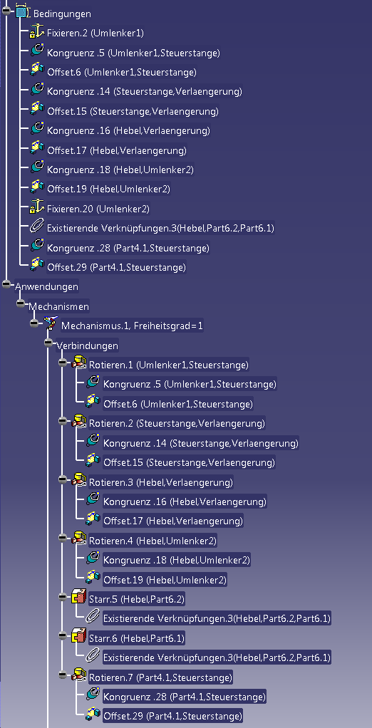

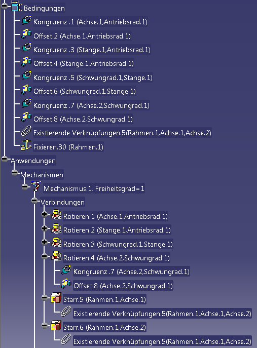

Hier ein Screenshot von beiden Modellbäumen. Wie gesagt, bei einem funktioniert das Auslesen, bei dem anderen nicht?!? Vielleicht hilft das weiter
EDIT:
Und was mir gerade noch aufgefallen ist, dass dafür ein paar Constraints nicht in den CATIAConstraints zu finden sind, wie z.B. das Fixieren.30
Wenns hilft kann ich Euch die Modelle auch zukommen lassen!!

ich bin der Sache schon etwas näher auf den Grund gekommen: Sobald ein Part "gefixed" wird und einer starren Verbindung angehört (FixTogether) gibt es diese Fehlermeldung.
Generell können aber starre Verbindungen und gefixte Teile ohne Probleme nebeneinander existieren!
