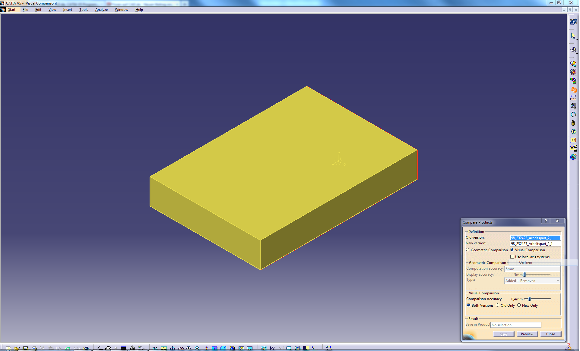

Hallo Leute,
Ich brauche mal weider eure Hilfe! Ich habe ein Screenshot Programm erstellt welche vor erstellen des Screenshot die Hintergrudfarbe mit dem unten stehenden Befehl in weiß ändern und nachher wieder zurück. In der DMU Anlayse "Compare Products" bei Option "Visual Comparision" funktioniert das ganze nicht (der Hintergrund bleibt so wie er ist) Ich vermute das liegt an diesem Preview Modu. Kennt jmd. eine Möglichkeit den Hintergrund in der Preview trotzdem automatisch ändern zu lassen.
Vielen Dank für eure Hilfe!
Grüße tobiley

' Catia-Viewer
        Dim Viewer1
        Viewer1 = CATIA.ActiveWindow.ActiveViewer
        ' Sichert die aktuelle Hintergrundfarbe
        Dim color(2)
        Viewer1.GetBackgroundColor(color)
        'Setzt einen weißen Hintergrund
        Dim Array(2)
        Array(0) = 1
        Array(1) = 1
        Array(2) = 1
        Viewer1.PutBackgroundColor(Array)

Scheinbar gehört diese "Vorschaufenster" nicht zur Windows-Collection (Sekundär-Fenster), somit kann man ach nicht darauf (oder nicht direkt) darauf zugreifen.
Wenn du vor dem starten der Funktion "Compare Products" die Hintergrundfarbe im Product änderst, wird dies auch im Vergleich so übernommen.
