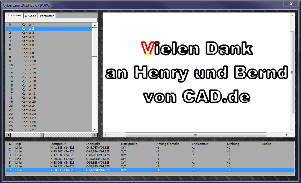

ich erstelle auf einer UserForm ein Abbild einer Geometrie die ich aus einem Sketch auslese.
Soweit funktioniert das auch. Wird die Geometrie komplizierter, wird das Abbild auf der Userform nicht mehr korrekt gezeichnet oder die Grafik von Catia bricht zusammen so das Catia neu gestartet werden muß.
Es müssen teilweise mehrere tausend Elements gezeichnet werden. Das Programm liest die Gemetrie und generiert einen passenden G-Code und das Abbild dient zur Voransicht. Bei Geometrie aus Text kommen da schnell einmal mehrere tausende Elemente zusammen. (siehe Bild)
Ich habe Versucht mit dem DrawingBuffer der Userform etwas zu bewirken. Leider vergebens.
Anbei mal die Funktionen wie ich die Linien und Kreise erzeuge. Evtl. hat jemand eine Idee wie Ich das Problem mit der Grafik beheben kann.

Krasses Projekt!
Ich glaub Deine Funktion ist nicht ganz so effizient für die Datenmenge.
Es wird jedes Mal das Zeichengerät neu erzeugt und dann gezeichnet, auch wenn es nur ein Punkt ist. Man kann es vielleicht so gestalten, dass alles in einem Abwasch erzeugt wird und so das Ansprechen, dass man jedes Mal zeichnen möchte, auf einmal verkürzt wird. Ist ja wie in Excel, das Befüllen jeder Zelle einzeln kostet deutlich mehr Zeit, als ein Array für eine Tabelle zu übergeben, da jedes Mal die API neu angesprochen werden muss. Eventuell wäre es auch besser hier eine andere Grafik zu erzeugen (z.B. SVG) und als Bild wiederum einzubinden. So muss die Grafik auch nur einmal angesteuert werden um das Endbild zu zeigen.
Nur ein paar Ideen, hat keine wissenschaftliche Grundlage. :-)

Nur so eine Idee:
Vielleicht wäre das ganze schneller wenn man die DirectDraw-Funktionen (siehe zb hier) von DirectX nutzt.

Hallo Henry, Hallo Bernd,
und wieder mal vielen Dank für Eure Antworten.
@Henry, ich habe mal
Code:
hwnd = FindWindow("ThunderDFrame", FrMain.Caption)
hdc = GetDC(hwnd)
und
Code:
ReleaseDC hwnd, hdc
aus der Schleife genommen. Und die Strichstärke etwas verringert (weniger Pixel). Hat Leider auch nichts gebracht. Die Zeichengeschwindigkeit ist i.O., die Graphik schafft es eben nicht.
Zum Thema SVG. Ich schau mir das mal an. Ich denke das würde wohl in einen integrierten Webbrowser gut laufen. Probleme sehe ich bei der Geschwindigkeit. Wie auf dem oben gelinkten Bild zu sehen, wird die selektierte Kontur und Elemente in der Vorschau farblich hervorgehoben. Bei jedem neu selektierten Element muss die SVG-datei neu geschrieben und in den Webbrowser geladen werden. Ich vermute dass das etwas dauert und im Webbrowser flackert.
@Bernd, DirectDraw wäre wohl die beste Variante aber lässt sich das in VBA integrieren? Ich dachte das bekommt man nur in VB implementiert.
Ich hätte wohl gleich in VB.net schreiben sollen. Aktuell habe ich die Vorschau, für Projekte mit viel Geometrie, deaktiviert. Die Vorschau ist zur Kontrolle ziemlich wichtig, um zu sehen welche Konturen der Reihe nach bearbeitet werden. Ich sehe das zwar auch in der CNC-Simulation, bei Fehlern fange ich dann aber wieder ganz vorne an.
Vielen Dank Euch beiden, ich schau mir SVG und DirectDraw nochmal genauer an.

So ich habe mal die ganze Zeichnerei auf SVG umgebaut. Jetzt macht er auch mehrere tausend Elemente    (siehe Anhang). Ist zwar etwas grober als die API aber damit kann ich leben. Für das Bsp. im Anhang, mit über 11000 Elementen, braucht er ca. 1sec. für die Aktualisierung.
Es könnte noch schneller gehen wenn ich es hinbekomme, den SVG Quelltext direkt an den Webbrowser zu übergeben. Mit HTML-Code funktioniert das so:
Code:
WebBrowser1.Navigate "about:blank"
  DoEvents
  Dim sHTML As String
  sHTML = "..."
  WebBrowser1.Document.Body.innerHTML = sHTML
Will aber bei SVG-Quellcode nicht funktionieren da der HEADER schon als HTML definiert ist und somit kein SVG erkannt wird. Momentan schreibe ich erst eine "dummy.svg" die ich dann in den Browser lade.
Hat dazu jemand noch eine Idee, wie ich direkt den SVG-Quelltext in den Webbrowser laden kann?

je nach Brower (HTML 5 fähig) kannst du auch direkt das svg in die html (bzw xhtml) einbauen: siehe zB hier und hier.
Eine weiter Möglichkeit im Browser wäre Canvas mit JavaScript.

Danke Bernd,
das eingebundene SVG im HTML ist mir auch schon über den Weg gelaufen. Das werde ich als nächstes mal versuchen. Javascript wäre auch eine Option, ich optimiere erstmal das SVG weiter da es in den VBA Webbrowser-Control schon mal läuft.

wie gesagt, witziges Projekt und auch interessante Lösung! Man merkt aber wenigstens auch, dass man mit Dir auch mal unkonventionelle Wege gehen kann um in's Ziel zu gelangen! :-)
Bernd hat Dir schon die richtigen Links geschickt. Das mit SVG war auch nur ein Beispiel, da mir das Format, nativ, sehr gut gefällt, sich nur leider nie richtig durchgesetzt hat. Mir gefällt es, da ich den Browser als Viewer verwenden kann und es schön als plain text runterschreiben und weiterverabreiten kann. Zudem ist es skalierbar und ich kann auch mal schnell ne Farbe wechseln oder so.
Mit HTML5 kann man auch zeichnen und Canvas sowieso. Beides auch sehr gut und performant.
