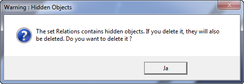

Allerdings kommt teilweise eine Abfrage ob auch das Beziehungsset gelöscht werden soll? (ggf ist das von den Settings abhängig oder kommt nur bei ausgeblendeten Beziehungen vor)

Hallo Bernd, danke es funktioniert.
Wie könnte man denn die Abfrage übergehen?
Gruß Uwe

Wie schon geschrieben funtioniert das Makro nun bis auf die Fehlermeldung,ob die im NoShow stehenden Relations gelöscht werden sollen.
Habe jetzt versucht die Relations vor dem Löschen in Show zu bekommen.
Leider mit minderem Erfolg.
Könnte sich das jemand mal anschauen und mir einen Tip, besser noch eine Lösung dazu geben.

grundlegend funktioniert das Makro schon. Nur das ich für jedes Relations-Set bestätigen muß das es nun gelöscht werden soll. (Siehe Bild von meinem letzten Beitrag)
Wenn alle Relations im Show stehen kommt die Meldung halt nicht.
Das ist bei 5-8 Relations pro Part und einigen 50- 100 Parts dann nicht zumutbar für den Anwender.

FOR EACH aktiRel IN oRel
    aktiRel.Hidden = false
next
