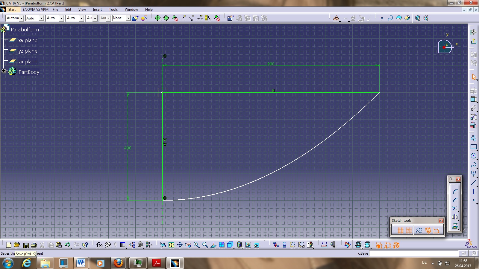

so jetzt habe ich nochmal eine Frage. Ist es irgendwie möglich, dass man die Koordinatenpunkte bzw einzelne Linienpunkte der Parabelform auslesen kann? Vielleicht sogar in eine Excel Tabelle ... Wollen diese Form mittels einer 3D CNC Fräsmaschine aus einem Block herraus fräsen lassen..
Falls jemand mir weiterhelfen kann wäre ich Ihm sehr dankbar!

zB Punkte im GSD auf Kurve erzeugen ("Wiederholen der Punkt und Ebenenerzeugung") -> Makro hier im Forum zum Export der Koordinaten suchen -> Makro starten

erstellt am: 26. Apr. 2013 12:26    Editieren oder löschen Sie diesen Beitrag!  <-- editieren / zitieren -->   Antwort mit Zitat in Fett Antwort mit kursivem Zitat    Unities abgeben: 1 Unity (wenig hilfreich, aber dennoch)2 Unities3 Unities4 Unities5 Unities6 Unities7 Unities8 Unities9 Unities10 Unities
Danke schonmal für die schnelle Antwort!
Könntest du das eventuell mal näher beschreiben, hab noch nie im GSD und mit Makros gearbeitet
Du kannst dir aus der Skizze einen Block machen.
Der CAM-Abteilung reicht das völlig aus um ein NC-Programm zu erstellen.
