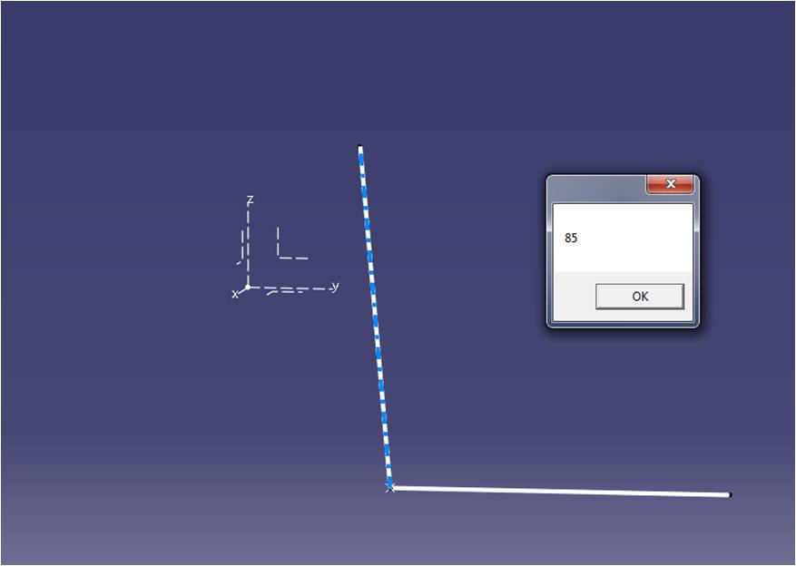

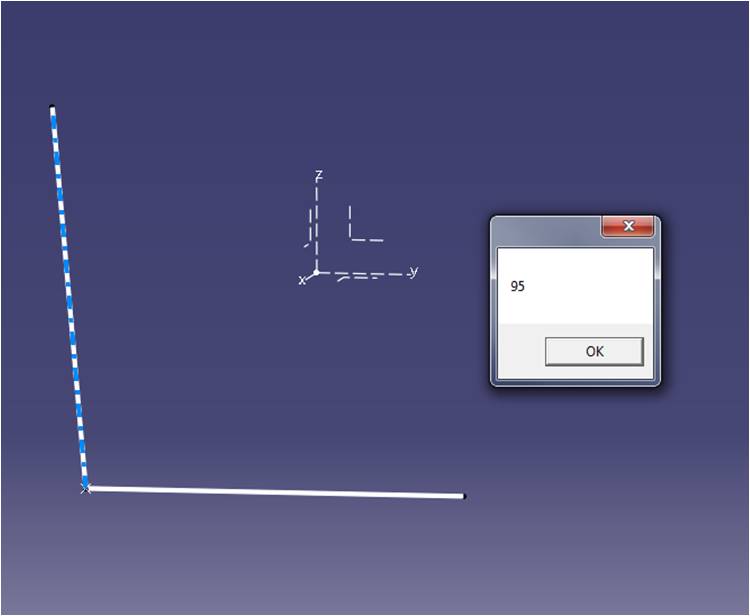

Hallo Zusammen,
folgende Code messe ich ein Winkel zwischen 2 Linie, aber die Ergebnisse sind nicht immer gleich (siehe Anhang).
Es hängt davon ab, in welchem Quadranten des Koordinatensystem (Absolute) sich der Schnittpunkt befindet.
Bild1: Schnittpunkt <50; -50; -50>
Bild2: Schnittpunkt <50; 50; -50>
Kennt Ihr eine Lösung dafür?

Led die Koordinaten des Schnittpunktes aus und mach eine Fallunterscheidung für die verschiedenen Quadranten.
