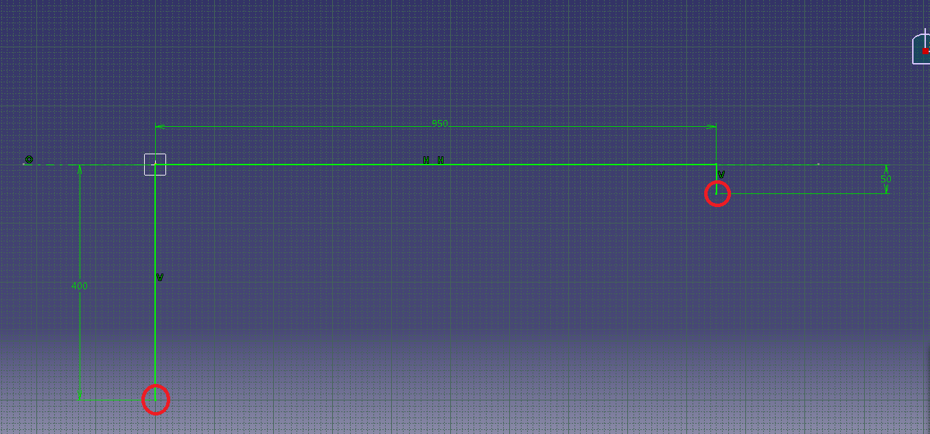

Hallo Leute,
folgendes Probelm -> Ich soll eine Parabolform in die hier angefügte Skizze einfügen. Eine Parabolform kann man ja mit "Parabola by Focus" entwerfen, allerdings passt diese niemals in die vorhandene Skizze  , hat jemand eine Idee wie ich die trotzdem irgendwie da rein bekomme?
Vielen Dank schonmal im vorraus!

versuch mal ein Focus Punkte mit "32.23684210526316 mm" Abstand erstellen. Siehe Anhang.

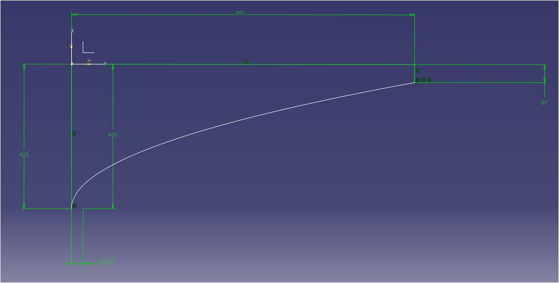

Hallo Raecher691,
erst mal die Frage was stellen die Linien und markierten Punkte in Deinem Bild dar? (Endpunkte, Fokus, Scheitel....)
Ich nehme mal an:
Linker Punkt: hier muss die Parabel einfach durch.
Rechter Punkt: Fokus
Horizontale Linie: auf dieser liegt über dem Focus der Scheitelpunkt der Parabel
Dann hätte ich folgende Lösung: siehe Bild->
Stefan R.
