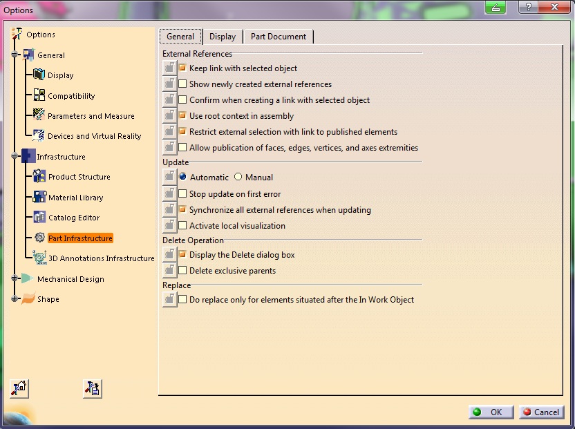

ich habe mal wieder ein sonderbares Problem. :-)
Und zwar würde ich gern mit einem Makro Material zu meinen Bodies zuweisen.
Soweit kein Problem, aber CATIA macht dann ein Update auf das Part. Das Update wäre auch noch okay, wenn ich nicht nen Applicative Container drin hätte, der Probleme bekommt und dann ein PopUp schmeißt, also ne normale Fehlermeldung, kein Warning oder so. Die Meldung möchte, dass ich mich zwischen zwei Alternativen entscheide um dann Geometrie zu erzeugen.
Also: Update auf’s Part möchte ich nicht, sondern nur auf meinen kleinen Body und vor allem nicht auf die Applicative Container, die noch drin hängen, also Container von Zusatz CAA’s.
Hier mein code (diesen bitte um euren CATIA-Pfad erweitern):
Code:
Public Sub CATMain()
    Dim bodiesWork      As MECMOD.Bodies
    Dim bodyWork        As MECMOD.Body
    Dim lBody          As Long
    Dim partWork        As MECMOD.Part
    Dim sCATIAPath      As String
    Dim sMaterialPath  As String
    Dim materialDocWork As CATMat.MaterialDocument
    Dim materialWork    As CATMat.Material
    Dim matManagerWork  As CATMat.MaterialManager 'CATMat.CATIAMaterialManager
    sCATIAPath = "D:\CATIA\win_b64" ‘ Hier euren Pfad angeben
    CATIA.Application.DisplayFileAlerts = False
    Set partWork = CATIA.ActiveDocument.Part
    Set selWork = CATIA.ActiveDocument.Selection
    Set bodiesWork = partWork.Bodies
    sMaterialPath = sCATIAPath & "\startup\materials\Catalog.CATMaterial"
    Set materialDocWork = CATIA.Documents.Open(sMaterialPath)
    Set materialWork = materialDocWork.Families.item("Other").Materials.item("Water")
    Set matManagerWork = partWork.GetItem("CATMatManagerVBExt")
    For lBody = 1 To bodiesWork.count
        Set bodyWork = bodiesWork.item(lBody)
        Call matManagerWork.ApplyMaterialOnBody(bodyWork, materialWork, 0) ' Hier kriege ich leider ein Update auf's komplette Part
        'Call partWork.UpdateObject(bodyWork)
    Next lBody
End Sub

Hallo Henry,
kann es sein das du unter TOOLS/OPTIONS/INFRASTRUCTURE/PART INFRASTRUCTURE/GENERAL/UPDATE das Automatic Update drin hast? (siehe Pic)
Evtl. hast du die Möglichkeit das raus zu nehmen.

be water my friend  Also das Part will wegen der Masseberechnung aktualisiert werden. Aber wahrscheinlich weist du das selbst. Das automatische Aktualisieren kannst du natürlich abstellen, aber dann ist das Update immer noch aktiv. Um das Update herum wirst du kaum kommen. Zumindest wüsste ich aktuell nicht wie. Demnach musst du dir eher überlegen, ob du das anders machen kannst, aber dafür fehlt mir der Hintergrund zu dem gesamten Objekt...

Perfekt! :-)
Die AutoUpdate-Eigenschaft war es.
Ja, habe bei der Materialzuweisung im Batch das Problem, dass mir eine CAA-Applikation querschießt und PopUps bringt, die im Batch leider der tot sind. Daher möchte ich das Update vermeiden. Unabhängig davon muss die CAA-Applikation überarbeitet werden, aber das kann dauern...
AutoUpdate aus und schon sieht's gut aus, Danke! :-)
Das mit der Massebrerechnung ist natürlich richtig und auch nötig, aber das kann ich auch selbst machen und vor allem ohne, dass alles ein Update bekommt.
