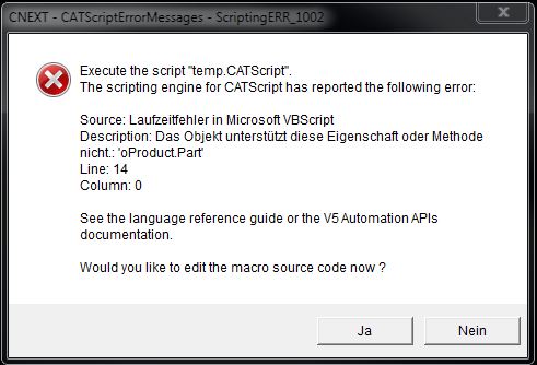

erstellt am: 04. Apr. 2013 11:33    Editieren oder löschen Sie diesen Beitrag!  <-- editieren / zitieren -->   Antwort mit Zitat in Fett Antwort mit kursivem Zitat    Unities abgeben: 1 Unity (wenig hilfreich, aber dennoch)2 Unities3 Unities4 Unities5 Unities6 Unities7 Unities8 Unities9 Unities10 Unities
Mahlzeit,
nach langer Zeit habe ich mal wieder Zeit gefunden, mich um das Thema zu kümmern.
Etwas bin ich weiter gekommen, allerdings bin ich – wie zu erwarten war – auf ein paar Fragen gestoßen:
1. Die Definition von oChild
Ich verwende momentan dim oChild As Part und set oChild = partDocument.part
Das scheint nicht zu stimmen, denn es funktioniert nicht.
2. Ich konnte in der  V5automation.chm keinen Hinweis finden, wie man ein Set für Constraints erzeugt, nur wie man ein geometrisches Set erzeugt. Der Makrorecorder half mir in diesem Fall auch nicht weiter, denn er zeichnet nichts auf, wenn ich so ein Set manuell erzeuge.
3. Zudem bin ich mir nicht ganz sicher, ob ich oDict und seine Objekte richtig definiert habe.
Anbei der abgespeckte Code, ohne den Teil, der bereits funktioniert.
Meinungen? Hinweise?
Code:
Sub CATMain()
Dim productDocument1 As Document
Set productDocument1 = CATIA.ActiveDocument
Dim oProduct As Product
Set oProduct = productDocument1.Product
oProduct.ApplyWorkMode DESIGN_MODE
'[Part Number] + [Revision] + [Description] -> "Name" auslesen und in Liste speichern
dim oChild As Part
set oChild = partDocument.Part
dim oDict As dictionary
dim itemPN, itemREV, itemDES
set itemPN = oChild.Partnumber
set itemREV = oChild.Revision
set itemDES = oChild.DescriptionRef
for each oChild in oProduct.Products
  if oDict.Exists(oChild.Partnumber) = False Then
      oDict.Add oChild.Partnumber, oChild.Revision & ";" & oChild.DescriptionRef
  end if
next
'Sets "Name" hinzufügen, wenn vorhanden nicht neu erstellen
for each itemPN in oDict
'erstelle Constraint Set (oChild.Partnumber&_&oChild.Revision&_&oChild.DescriptionRef)
next
'Bedingungen in entsprechende Sets sortieren
End Sub
Vielen Dank!

Wo ist die Variable "partDocument" definiert und zugewiesen?
Ich befürchte du kannst ein Bedingungset nicht per Makro erzeugen (Objektauflösung sowie Selektion liefern nichts brauchbaren zurück)

erstellt am: 04. Apr. 2013 12:11    Editieren oder löschen Sie diesen Beitrag!  <-- editieren / zitieren -->   Antwort mit Zitat in Fett Antwort mit kursivem Zitat    Unities abgeben: 1 Unity (wenig hilfreich, aber dennoch)2 Unities3 Unities4 Unities5 Unities6 Unities7 Unities8 Unities9 Unities10 Unities
Servus,
zu partDocument: zugebenermaßen, gar nicht. Hab ich glatt vergessen
Aber selbst wenn ich diese Variable definiere, bekomme ich die Fehlermeldung "Das Objekt unterstützt die Eigenschaft oder Methode nicht" drum scheint mir die Definition von oChild As Part als falsch.
Hm... wenn es wirklich nicht möglich ist, solche Sets per Makro zu erzeugen, wäre das äußerst schlecht, würde aber die Geschichte mit dem Makrorecorder erklären...

erstellt am: 04. Apr. 2013 19:43    Editieren oder löschen Sie diesen Beitrag!  <-- editieren / zitieren -->   Antwort mit Zitat in Fett Antwort mit kursivem Zitat    Unities abgeben: 1 Unity (wenig hilfreich, aber dennoch)2 Unities3 Unities4 Unities5 Unities6 Unities7 Unities8 Unities9 Unities10 Unities Nur für ashneel 10 Unities + Antwort hilfreich
Was hast du denn dem PartDocument zugewiesen? Was "sagt" das Watchfenster (in VBA) zu diesem Objekt? Was passiert wenn in der Baugruppe eine Unterbaugruppe verbaut ist? ...

moin moin,
das kann auch so nicht gehen. oProduct deklarierst du als CATIA.ActiveDocument.Product dann versuchst du oChild als oProduct.Part zu deklarieren. Leider hat aber oProduct nicht die Methoded oder die eigenschaft Part!
Das ist es auch was dir die Fehlermeldung sagt.
Schaue dir lieber mal die V5Automation.chm an um zu sehen was du mit einen Product mnachen kannst.
