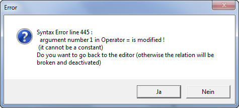

Moin moin,
habe folgendes Problem:
Ich würde gerne ein Produkt wessen Lagen über einen Referenzpunkt im Raum festgelegt wird, über einen neuen Referenzpunkt steuern.
Grundsätzlich ist es ja möglich, einen neuen Ref.Punkt zu definieren, diesen zu veröffentlichen und den alten Ref.Punkt durch den neuen zu ersetzen, sodass das Produkt nun an eder neuen Position erscheint. Händisch funktioniert dass!
Jetzt würde ich gerne das über ein Aufzeichnungsmakro realisieren.
Und zwar muss der Nutzer zunächst per Hand, einen neuen Referenzpunkt in einem neuen Geo-Set erzeugen. Dem Punkt wird der selbe Ursprung zugewiesen, wie der Ursprüngliche Ref.Punkt hat.
Ab hier soll das Makro, folgende Schritte durchführen:
-Punkt veröffentlichen
-kopieren des Punktes in das richtige Geo-set
-ersetzen des Ursprugspunkts durch den neuen Punkt
-aktualisieren der Baugruppe
Leider passiert keiner von den Schritten die ich aufgenommen habe, aber ich bekomme , mir eine nichts sagende Fehlermeldung... -.-

Wenn Du bei der Fehlermeldung auf OK klickst kommst Du zu der Code-Stelle, die nicht funktioniert.
Ich empfehle im VBA zu arbeiten und mindestens ein Buch zur Makroprogrammierung zu konsumieren.

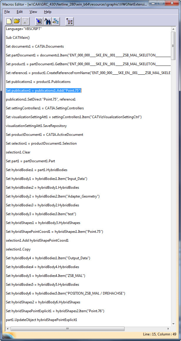

die Fehlermeldung ist nicht nichtsaussagend. In Zeile 15 hast du ein Problem. Und zwar die Methode Add ist nicht richtig definiert. Warum das so ist, lässt sich nur nach dem blick auf das Quellcode sagen.

Also hier ist die Stelle im Quellcode die anscheinend den Fehler verursacht.
Leider fehlt mir die Zeit um mich noch mit VBA Programmierung zu beschäftigen. Hab mir als Buch "Catia V5 automatisieren" ausgeliehen. Leider habe ich bis jetzt nichts bezüglich Makro-Aufzeichnung dadrin gefunden

Hier können zwei entscheidende Fehler/Probleme zu Grunde liegen. Erstens kann es sein, dass die Publication schon vorhanden ist, und zweitens kann es den Punkt.75 nicht geben.

hmm, das mir der "Wie gesagt, dass ist für meine Bachelorarbeit",
ist mir heute morgen auch aufgefallen, ich habe mir aber vergriffen mein geschreibsel zu posten^^
Eine Aufzeichnung ist statisch, sie funktioniert nur, wenn die selbe Ausgangslage vorliegt, eine gleiche Ausgangslage reicht da nicht ,)
siehe auch hier: Aufzeichnung und verändern des statischen Macrocodes, genau das ist jetzt deine Aufgabe.
