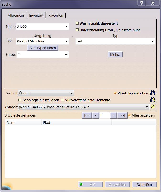

ich hätte da mal wieder ne Frage.
Arbeite jetzt seit 5 Wochen intensiv mit Catia V5 und habe schon oft den Fall gehabt, dass ich ein Part welches wir immer mit der Artikelnummer speichern, im Produkt gesucht habe.
Bei großen Baugruppen weiß man ja nicht immer wo welches Teil genau sitzt und wenn ich dann die Stückliste vor mir habe geht das gesuche los.
Ist es möglich, ein kleines Makro zu schreiben wo ich das ganze Produkt und auch die Unterprodukte nach dieser Artiklenummer durchsuchen kann?

Hast du schon mal die Suche verwendet um nach der Artikelnummer in der Baugruppe zu suchen? (ggf Suche entsprechen einschränken zb nach Product oder zB Parameter)

Ja die Catia interne Suchfunktion habe ich schon öfters probiert...nur wird mir nie irgende etwas angezeigt. Vielleicht mache ich ja auch was falsch.
Daher dachte ich, ein kurzes Makro funktioniert da besser.

Wo steht die Artikelnummer?
Schon mal mit einer Wildcard nach der Artikelnummer probiert? (zB 34066* )
Schon mal ohne zusätzliche Einschränkungen bei er Suche probiert (als den Typ nicht vorgeben)?

Hallo andrehh1985
du mußt noch auf das Fernglas klicken um die Suche zu starten.
Dann wird auch etwas angezeigt

Moin Moin....
ja jetzt gehts...ich wusste nicht, das man das * hinter die Nummer schreiben muss. Hatte vorher schon immer wild auf dem Fernglas rum geklickt
