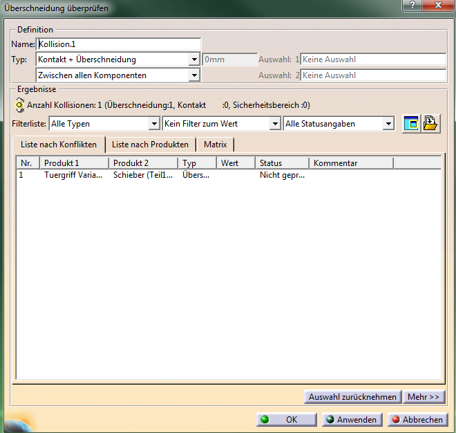

Es geht darum, dass ich zwei Parts in einem Produkt habe und diese auf eine Kollision untersuchen möchte. Dabei wird das eine Part Schrittweise relativ zum anderen verschoben. Die Kollision soll nun nach jedem Schritt neu Berechnet werden. Nach dieser Berechnung würde ich gerne das Ergebnis dieser Analyse auslesen(das hat bereits geklappt). Das Problem besteht darin, dass Catia nicht nach jeder Bewegung des Bauteils die Anwendung Kollision neu berechnet sondern, dass das alter Ergebnis immer bestehen bleib.
Es ist also die Frage, ob es eine Möglichkeit gibt diesen Berechnungsschritt zu automatisieren, sodass sich das Kollisionsergebnis ändert.

Also der Programmcode sieht wie folgt aus:

'An dieser Stelle sollte nun die Kollision mit dem Namen Kollision.1 Aktualisiert werden.
    Wert = parameters1.Item("Ergebniss Kollisionsanalyse").Value

An die Kollision solltest du am einfachsten über die Objektauflösung im Editor kommen.
Diese müsst zB folgende liefern (mit der Ergänzung zum (hoffentlich) aktualisieren):
Code:
Dim clashes1 As Clashes
Set clashes1 = product1.GetTechnologicalObject("Clashes")
Dim clash1 As Clash
Set clash1 = clashes1.Item("Kollision.1")
clash1.Compute

Erstmal Danke für den Code. Er funktioniert aber leider nur Teilweise. Ich möchte eigentlich den Wert aus dem Kollisionsergebnis auslesen.Dieses habe ich per Formel in einen anderen Parameter geschrieben, auf den ich zugreife.
Das Problem ist, dass wie im Anhangsbild zu sehen ist, der Status der Kollision nicht geprüft ist. Daher ist der Wert = 0. Wenn ich allerdings auf den Anwenden-Button klicke, dann gibt er mir wieder ein Ergebnis aus.
Nun ist die Frage ob man den Klick auf den Anwenden-Buttonn durch eine Zeile im Makro ersetzten kann.

Ich würde so vorgehen (ohne einen Parameter):
Code:
clash1.Compute
'wenn eine Kollision besteht
if clash1.conflicts.count > 0 then
    'zB Überscheidung der ersten Kollision ausgeben
    MsgBox clash1.Conflicts.Item(1).Value
end if

Super jetzt läuft es!!!!
