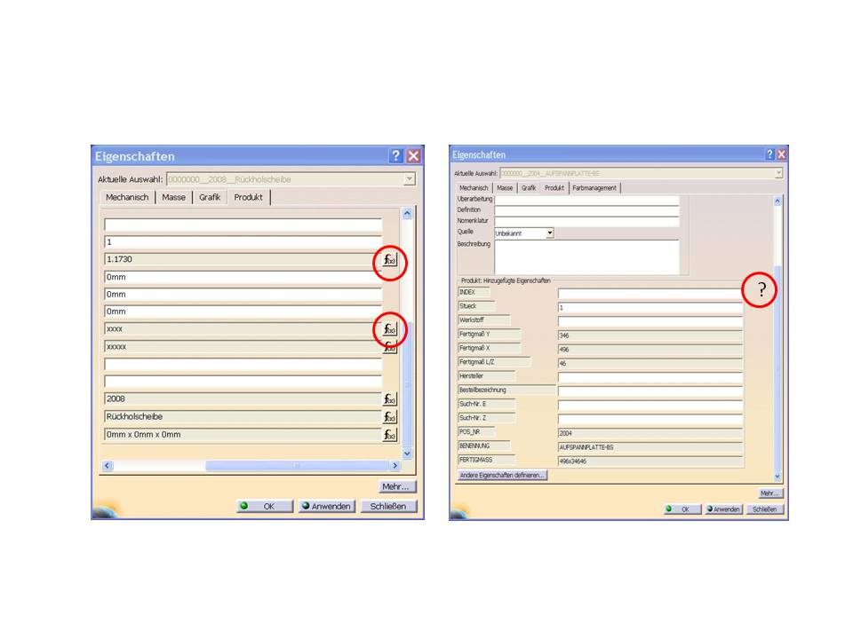

wir haben bisher mit R17 unsere Eigenschaften teilweise per Formeln belegt. Seit dem Umstieg auf R19 gibt es aber erstaunlicherweise die Formelsymbole auf der rechten Seite des Eigenschaftseditors nicht mehr .
Wir haben das jetzt erst richtig bemerkt, da wir die Definitionen teilweise ändern wollten und dies auch nicht mehr geht, auch nicht wenn wir mit dem Formeleditor arbeiten wollen.
Haben wir etwas versäumt oder hat Dassault stillschweigend diese Funktionalität gestrichen und in ein neues kostenpflichtiges Modul verlagert? Anbei die Bilder, die den Unterschied zeigen.
Kann mir jemand einen Tip geben, ob vielleicht irgendwo in den Optionen etwas umzustellen ist oder per Settings an "geheimer Stelle" eine Einstellung getätigt werden muß .
Besten Dank im Voraus für einen heissen Tip
Thomas

Jo!! , natürlich geht das bei uns auch --- AAABER!! wir wollen von unseren Startmodellen nicht alle Eigenschaftsdefinitionen wegschmeissen, um sie dann wieder neu draufsetzen zu müssen. Wir haben halt einige Werkzeugtemplates, die doch einiges an Arbeit erfordern würden .
Das Doofe ist, daß die mit R17 erzeugten Formeln sich zwar löschen lassen aber die von ihnen definierten Werte automatisch von CATIA durch Klons ersetzt werden, die sich wiederum nicht entfernen lassen. Wir müßten dann alle Eigenschaften löschen und wieder komplett neu einsetzen

Hallo Thomas,
es ist ziemlich schwierig den Sachverhalt zu schildern. Wir haben auch erst einige Stunden gebraucht, um das Symptom zu verstehen.
Das Problem ist, daß sich die in R17 mit dem Eigenschaftsfenster (siehe Bild) und dem da noch enthaltenen Button(rot eingekreist)für die Formeleditierung erzeugten Formeln in R>17 nicht mehr anfassen/ändern lassen.
Selbst wenn wir die entsprechenden Formeln in R19 "löschen", bleiben sie im Hintergrund iregendwie unsichtbar immer noch wirksam und die Eigenschaft, z.B.: POSNR. lässt sich partout nicht mehr ändern.
Das bedeutet für uns, daß wir aus allen unseren Startparts die betroffenen Eigenschaften, sofern so erzeugt, rauswerfen müssen, um sie danach wieder neu einzubauen.
--- und das wollen wir nicht!!
Gruß Thomas

habe glatt vergessen auf deine Frage zu antworten: Ja die Formeln sind im Formeleditor dargestellt.
Wenn ich sie lösche sind sie im Editor gelöscht aber leider im Hintergrund wohl doch noch vorhanden und blockieren den entsprechenden Eigenschaftsparameter des Parts (ist im Eigenschaftsfenster dann immer noch gedimmt und damit nicht änderbar). Die entsprechende Eigenschaft lässt sich dann überhaupt nicht mehr modifizieren  -  nur noch löschen.

du brauchst eine KWA lizenz
dort kann man mit dem Pramaterexplorer an der Definintion der Properties Parameter rumbastelt.

vielen Dank für den Tip. haben wir gleich ausprobiert. Leider keine Besserung und ausserdem haben wir keine CAM-Lizenz.
Nach dem Mausklick erscheint bei den gedimmten Feldern eine Auswahl, ob man einen Wert, mehrere Werte oder einen Kommentar eingeben will und gleichzeitig erscheint das "Gesperrt-Schloss" und damit ist dann auch die weitere Bearbeitung erledigt.

wir hatten beim Umstieg von R16 nach R19 das gleiche Verhalten, dass sich "Eigenschaften" zwar anlegen, aber nicht mehr im gleichen Dialogfeld mit Paramtern verknüpfen lassen. Dies funktioniert nur noch über den Formeleditor.  Wir haben unsere Startmodelle entsprechend modifiziert.  - Tolles Feature - Danke Dassault -
