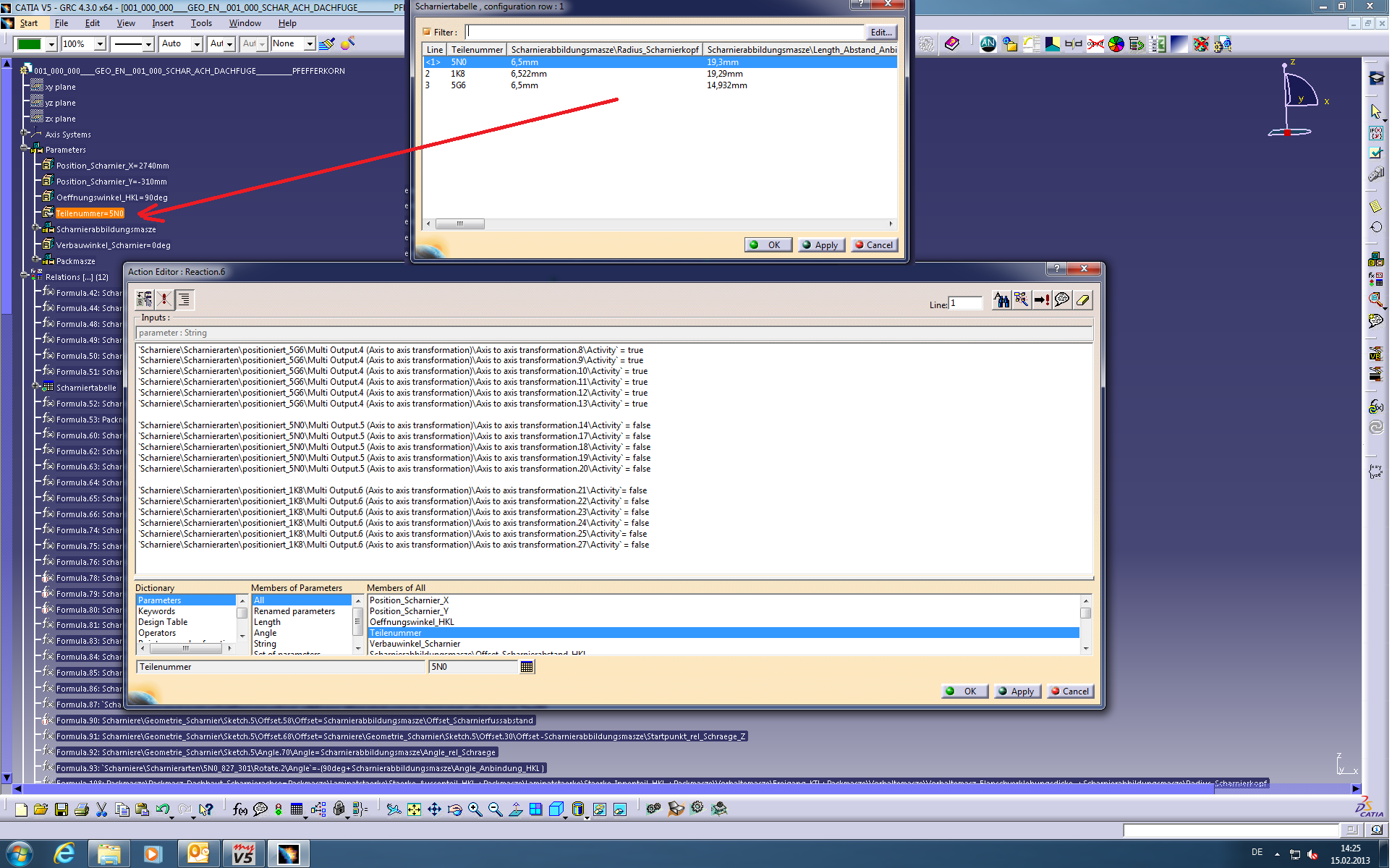

Hallo Zusammen,
ich schreibe gerade meine Bachelorarbeit und habe dabei ein kleines Problem.
Wie auf dem Bild zu sehen, kann ich mit Hilfe einer Konstruktionstabelle zwischen 3 verschiedenen Scharniervaianten wählen. 1K8, 5G6 und 5N0... Wenn hier eine Wahl getroffen wurde, sollen die beiden nicht gewählten Varianten (als Solid positioniert) deaktieviert werden, damit sie nicht mehr zu sehen sind und nicht ins Hauptprodukt publiziert werden.
Wie weise ich die Reaction an, den Parameter (string) zu prüfen und dann die gewünschten Aktionen durchzuführen?!
Ich habe versucht anhand einiger Bücher eine Lösung zu finden, leider ohne Erfolg.
Danke, Tobi

Code:
if `Scharniere\...\Parameter` == "1K8
    Anweisungen
else
    Anweisungen

nach dem 1K8 fehlt natürlich noch ein "
