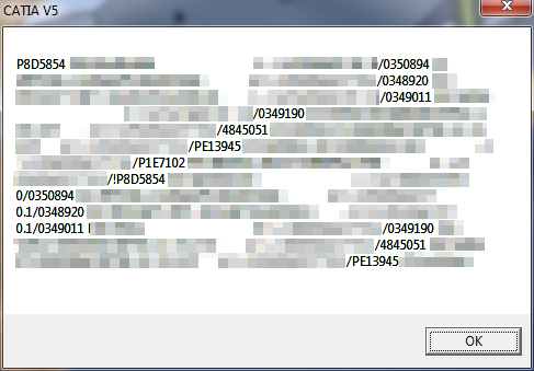

ich schreibe gerade ein Makro, mit dem es möglich ist, unterschiedliche Bodies aus einem beliebigen Strukturbaum eines Products auszuwählen und in ein bestimmtes Part zu kopieren. Es klappt soweit so gut. Allerdings habe ich über die Selection Methode das Problem gehabt, dass bei mehrfach auftretenden Bauteilen die Eindeutigkeit nicht gegeben war. D.h. ich wähle einen Body eines mehrfach auftretenden Bauteils und Catia wählt als Selection einen Body einer beliebigen Instanz. Das ist natürlich suboptimal. Ich habe im Forum einen Lösungsvorschlag gefunden (siehe hier), der dieses Problem umgeht. Unter Verwendeung der Referenz, dem Befehl "CreateReferenceFromName", ist es möglich meinen Body eindeutig zu identifizieren und für mein weiteres Voorgehen zu verwenden. Es funktioniert, allerdings stoße ich auf folgende Grenze: Die Pfadangabe wird bei dem Befehl nach einer bestimmten Zeichenlänge abgeschnitten (".DisplayName"). Meine Produkte und Bauteile haben relativ lange Namen, die ich auch ungern ändern möchte. Kennt jemand das Problem und weiß Rat? Eventuell eine Alternativmethode?

Vielleicht kannst Du den Namen auf mehrere String-Variablen verteilen & zusammen bauen.

Ich speicher meine Pfadangabe zunächst in einem String. Da wird der Pfad auch komplett angezeigt. Sobald ich diesen String an CreateReferenceFromName (Pfadangabe) übergebe, wird er in der Eigenschaft "Displayname" gespeichert. Da wird der Name nach einer bestimmten Zeichenlänge abgeschnitten. Das Aufteilen ist so also nicht möglich...

Hast Du Dir die Eigenschaft mal ausgeben lassen?
ist der DisplayName überhaupt entscheidend?`ich dachte das wäre ein rein optischer Aspekt.
Was sagt denn CATIA, wenn Du die Referenz verwendest?

Ich hatte auch gehofft, dass es ein optischer Aspekt ist. ich hab sie mir ausgeben lassen, und er schneidet es ab. Wenn ich die Referenz verwenden möchte, selektiert Catia ein Bauteil, was eine paar Ebenen über dem gewünschten Body liegt.

Das ist übel und klingt dann nach einem Fehler von Dassault.
Mir würde jetzt nur noch einfallen das Teil in einem anderen Fenster zu öffnen, aber dann bist Du die Instanz los, die Du ja scheinbar (Wofür?) brauchst. :-(
Edit: Eine Publication kann vielleicht auch helfen.

ich brauche den Body, den ich in jeder seiner verschiedenen Positionen in ein Part kopiere (durchläuft eine Kinematik). Ich hab den code nochmal durchlaufen lassen und mir den string für den Pfad ausgeben lassen. Einmal für den String "Pathreferenz", der den Pfad  speichert und einmal für den String aus "CreateReferencefromName.displayname". Anscheinend übernimmt er nicht alles vom Pfad und wiederholt ab einer bestimmten Stelle, siehe Bilder. Das Ausrufezeichen befindet sich nicht am Ende. Ich hoffe die Bilder sind trotz Unkenntlichmachung verständlich. Wie funktioniert das mit Publikationen? Hier ist mein Code:
Code:
Dim SelFilter(0)
SelFilter(0) = "Body"
Dim SelElm2Result
ReDim removeBody(0 To 10)
Set osel = CATIA.ActiveDocument.Selection
    osel.Clear
    SelElm2Result = osel.SelectElement2(SelFilter, "Wählen sie den abzuziehenden Koerper!", True)
    If Not SelElm2Result = "Normal" Then
        Exit Sub 'Undo, Redo und Cancel führen zum Abbruch
    End If
Z = osel.Item(1).LeafProduct.Name
X = osel.Item(1).Value.Name
Dim Pathreferenz As String
Set Zed = osel.Item(1).LeafProduct.Parent
Pathreferenz = Zed.Name & "/" & Z & "/!" & X
Do While Zed.Name <> CATIA.ActiveDocument.Product.Name
    Set Zed = Zed.Parent
    Pathreferenz = Zed.Name & "/" & Pathreferenz
Loop
osel.Clear
    Set removeBody(0) = CATIA.ActiveDocument.Product.CreateReferenceFromName(Pathreferenz)
osel.add removebody(0)
[Diese Nachricht wurde von chameleon am 14. Feb. 2013 editiert.]

Danke für die Hilfe! Natürlich erwarte ich von niemandem vollständige Quellcodes als Antwort. Aber wer weiß, vielleicht hatte ja jemand ein ähnliches Problem und kennt ein paar Kniffe.
Ich habe mittlerweile (nach einer Woche  ) das Problem ausfindig machen können. Es gab Subproducts, die Backslashes im Namen trugen und daher schlug der Befehl immer fehl. Also CreatReferenceFromName funktioniert auch mit längeren Pfadangaben.
