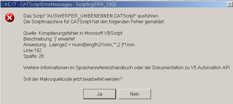

Ich Frage einen Paremter des Typs Länge mit
Set Laenge1 = partDocument1.Part.Parameters.Item("Laenge")
Aus einem Part ab.
Habe Versucht mit Laenge1 = round (Laenge1,"mm",2) den Wert aus 2 Stellen nach dem Komma zu runden.
Leider geling es mir nicht.
Ich muss noch hinzufügen das der Parameter auch einen glatten Wert z.B. 100mm  haben kann.
Danke schon mal für die Hilfe.

AFAIR funktioniert die Round-Funktion teilweise nicht so wie dies soll (war zumindest bei R119 so).
Ein Workaround ist den Wert durch eine Division einheitenlos zu machen:
Laenge2 = round(Laenge1/1mm,"",2 )*1mm

Hallo Bernd
Danke für die Antwort
Das hatte ich im Forum schon gefunden.
Leider bekomme ich immer diese Fehlermeldumg
Ralf

erstellt am: 11. Dez. 2012 11:14    Editieren oder löschen Sie diesen Beitrag!  <-- editieren / zitieren -->   Antwort mit Zitat in Fett Antwort mit kursivem Zitat    Unities abgeben: 1 Unity (wenig hilfreich, aber dennoch)2 Unities3 Unities4 Unities5 Unities6 Unities7 Unities8 Unities9 Unities10 Unities Nur für Berges 10 Unities + Antwort hilfreich
Funktioniert die Formel wenn du diese von Hand erstellst?
Falls ja, poste mal den Code deines CATScripts.
