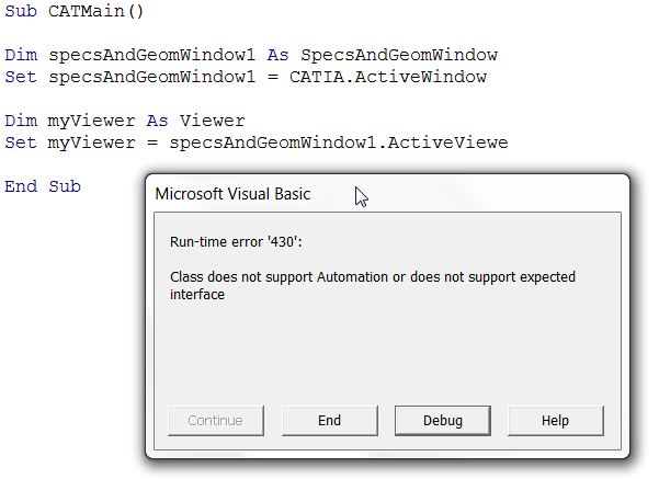

ich versuche gerade immer vergeblich das CATIA Viewer Objekt zu setzen.
Es kommt immer die gleiche Meldung "Class does not support Automation or does  not support expected interface."
meine Codezeile sieht folgendermassen aus:
Set obj_v = CATIA.Application.ActiveWindow.ActiveViewer
bei
Set obj_v = CATIA.ActiveWindow.ActiveViewer
kommt der gleiche Fehler.
Kann mir hierzu bitte   jemand weiterhelfen - vielen Dank. Hab schon durchs Forum gesucht, aber das Ergebnis war nur, dass meine Codezeile eigentlich ok ist.

Hallo Kanute,
hier ist ein Codeabschnitt aus einem Programm mit dem ich Screenshots erzeuge:
Dim specsAndGeomWindow1 As SpecsAndGeomWindow
Set specsAndGeomWindow1 = CATIA.ActiveWindow
Dim myViewer As Viewer
Set myViewer = specsAndGeomWindow1.ActiveViewer
Gruß Rainer

Hallo Rainer,
wenn ich deine Codezeilen unter meine leere CATMain() kopiere,
erhalte ich den gleichen Fehler wie vorher. Es ist wie verhext...

Bitte Systeminfo ausfüllen.
Werden die Objektypen durch Intellisense bei der Eingabe angeboten? Gff fehlt auch nur die Referenz zur entsprechenden Bibliothek.

Hallo Bgrittmann,
also IntelliSense läuft...
Ich arbeite gerade mit CATIA R19 SP9 HF 73
Kanute

bei meinem VB6 Projekt reichte ein Verweis auf:
CATIA V5 InfInterfaces Object Library
Rainer

Hallo Rainer,
unter den References im VBA Editor taucht diese Library bei mir gar nicht auf.
Ansonsten hab ich eigentlich alle V5 Libraries gesetzt.

... mit V5 R20 GA-Code ist es übrigens genauso.
Hat noch jemand eine Idee dazu ??
