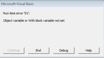

erstmal danke für die schnelle Antwort.
Ich hatte jetzt mal folgendes versucht.
Code:
Sub CATMain()
        Dim activedoc As Document
        Set activedoc = CATIA.ActiveDocument
        Dim oselection As Selection
        Set oselection = activedoc.Selection
        MsgBox oselection.Item2(1).Type
End Sub
Das liefert mir auch für alle Elemente den passenden Typ für den Filter, nur eben nicht für ein Bundlesegment. Das Branchble liefert mir Product, womit ich so aber nichts anfangen kann.Das ganze scheint doch nicht so trivial, wie anfangs angenommen. Ich hab mal die Bilder mit hochgeladen.
Vielleicht liegt das auch an mir, aber ich komme einfach nicht drauf.

Code:
Sub CATMain()
        Call MsgBox(TypenName(oselection.Item2(1).value))
End Sub
Edit: Eventuell hilft hier auch das Such-Fenster, wo man den Typ durch Auswählen herausfinden kann.
Oder mach einmal eine Makroaufzeichnung, wie Du solch ein Element erzeugst, eventuell findet sich dann in der AUfzeichnung etwas.
Möglich ist aber auch, dass der Typ an der API nicht vorhanden ist.

Das liefert leider das gleiche Ergebnis. Die Makroaufzeichnung hilft mit hier leider auch nicht weiter.
Wie kann ich das Problem denn dann lösen, wenn der Typ nicht in der API nicht vorhanden ist?
