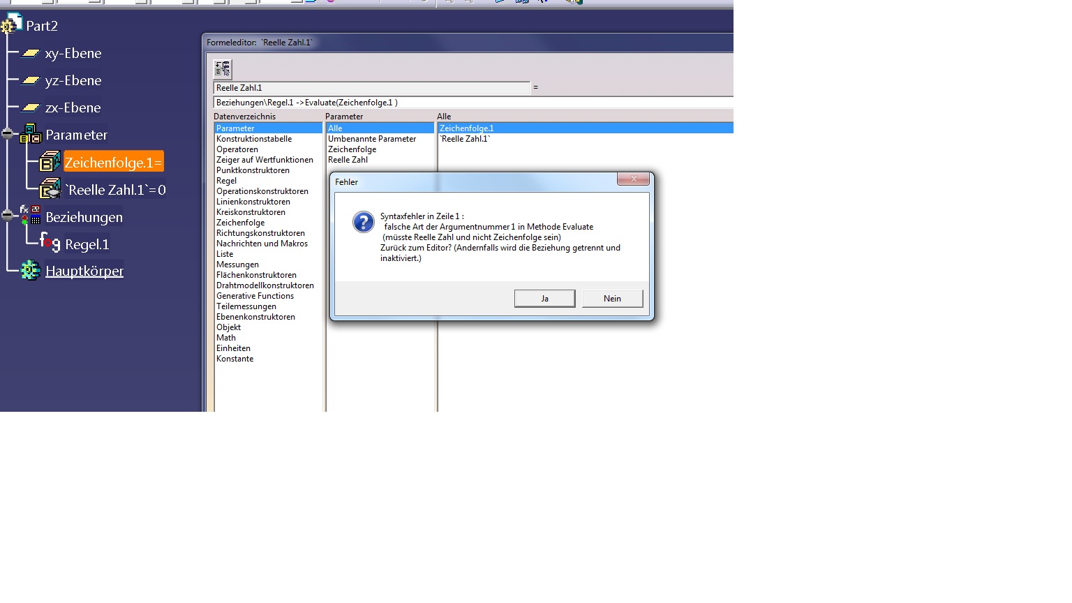

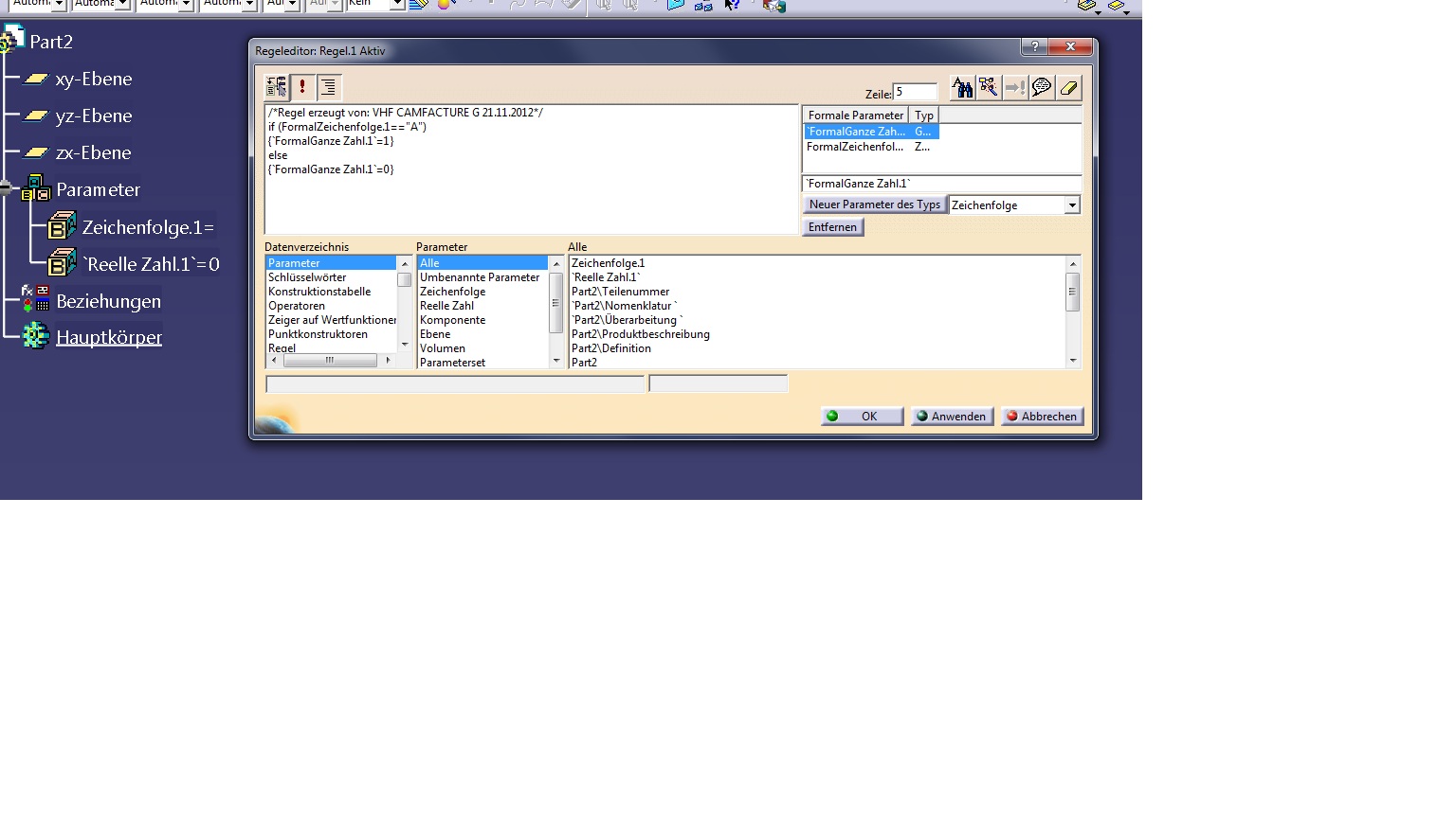

Du musst in der FOG einen einen "Formalen Parameter" erzeugen, den du dann über die IF-Bedingumg steuerst.
Diesen kannst du dann in einer Formel (über Evaluate) verwenden. Schau dir nochmal das Beispiel an.

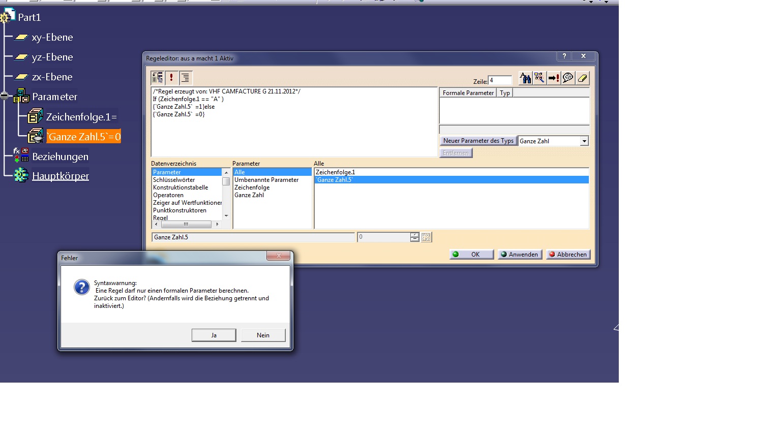

erstellt am: 21. Nov. 2012 09:28    Editieren oder löschen Sie diesen Beitrag!  <-- editieren / zitieren -->   Antwort mit Zitat in Fett Antwort mit kursivem Zitat    Unities abgeben: 1 Unity (wenig hilfreich, aber dennoch)2 Unities3 Unities4 Unities5 Unities6 Unities7 Unities8 Unities9 Unities10 Unities
juhu das mit der regel hat schon mal geklappt...ABER
anscheinend verwende ich die falschen parameter
da ich ja aus einem "A" eine "1" haben will und aus den andern Buchstaben eine "0" habe ich
eine "Zeichenfolge" (für A,B oder C)
und eine "GanzeZahl" (für 1 0der 0) gewählt aber das passt der guten katja nicht...wenn ich die Regel dem Parameter zuweise bekomme ich einen Fehler "falsche Art....müsste reelle Zahl sein...)
danke noch mal hab mich rießig gefreut als ich die regel erstellen konnte

erstellt am: 21. Nov. 2012 11:00    Editieren oder löschen Sie diesen Beitrag!  <-- editieren / zitieren -->   Antwort mit Zitat in Fett Antwort mit kursivem Zitat    Unities abgeben: 1 Unity (wenig hilfreich, aber dennoch)2 Unities3 Unities4 Unities5 Unities6 Unities7 Unities8 Unities9 Unities10 Unities
also ich denke mein Fehler ist das  ->Evaluate(Zeichenfolge.1 ) (siehe Anhang)
vll  hat da noch wer ne Idee?
