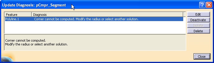

Hallo Leute,
zunächst einmal ein generelles Danke an euch alle, die ihr hier (und in allen anderen CAD.DE-Unterforen) so fleißig Fragen beantwortet und mir schon mehr als einmal bei scheinbar unlösbaren Problemen weitergeholfen habt. Danke!
Nun stehe ich aber vor einem Problem, zu dem ich leider in den schon vorhandenen Beiträgen ("Updatefehler") keine Lösung finden konnte.
Was möchte ich machen?
Ich habe ein komplexes Modell mit sehr vielen (~60) Nutzerparametern, die natürlich gerne mal zu Updatefehlern führen. Wenn man die Parameter händisch ändert, ist das kein Problem, denn dann sieht man ja sofort, welches Feature den Fehler verursacht. Diese Information würde ich nun aber gerne auslesen und speichern, da das Modell meistens nicht händisch geändert wird, sondern die Varianten in einem Batchprozess erzeugt werden. Das Modell wird dabei geladen, die Parameter aktualisiert, ein Update durchgeführt und anschließend wieder gespeichert. Dabei treten natürlich häufig Fehler auf, von denen ich gerne wissen würde, wo sie aufgetreten sind, ohne die entsprechende Variante von Hand öffnen zu müssen. Das würde mir auch ermöglichen, eine Statistik über die anfälligsten Features aufzustellen und die Konstruktion im Grundmodell robuster zu gestalten.
Was habe ich schon probiert?
Bisher habe ich mehrere Versuche gestartet, dem Err-Objekt irgendwelche Informationen über den Ort des Fehlers zu entlocken, leider aber erfolglos. Auch das Durchstöbern der Eigenschaften einiger Feature-Objekte per VBA-Watch brachte mir keine neuen Erkenntnisse. Keins der Objekte scheint eine "successful update"-Eigenschaft o. Ä. zu besitzen.
Gibt es eine Möglichkeit, nach einem fehlerhaften Update, den Ort des Fehlers mit einem Makro auszulesen? Oder kennt ihr vielleicht eine Möglichkeit, festzustellen, ob ein bestimmtes Feature erfolgreich aufgebaut werden konnte? Dann könnte ich als mögliche (langsame) Lösung alle HybridBodys durchforsten und nach eben solchen fehlgeschlagenen Features suchen.
Vielen Dank schon jetzt für eure Beiträge.
Wenn ich eine Lösung finde, werde ich die hier selbstverständlich zur Verfügung stellen.
Marcus
P.S.: Das angehängte Bild zur Illustration: Wenn ich programmatisch eine Referenz zu (in diesem Fall) Polyline.1 und den zugehörigen Hinweistext auslesen könnte, wäre ich überglücklich
(Alles weitere (Name des/der übergeordneten Sets finden, das ganze irgendwo speichern) sollte dann kein Problem mehr sein  )

Du kannst über die Suche feststellen welches Feature einen Fehler hat. Fall der Typ des Elements bekannt ist geht es zB so:
Code:
selection2.Search "CATGmoSearch.Line.Error=TRUE"
Fall du zB alle GSM-Features betrachten willst liefert der Makrorekorder folgenden Wust:
Code:
selection2.Search "((((((((((((((((((((((((((((((((((((((((((((((((((((((((((((((((((((((((((((((((((((((((((((((((((((((((((((((((((((((((((((((((((((((((((((((((((((((((((((((((((((((((((((((((((( ((((((((((((((((((((((((((((((((((((((((((((((((((((((((((((((((((((((((((((((((((((((((((((((((((((((((((((((((((((((((((((CATGmoSearch.GSMPointTangent.Error=TRUE + CATGmoSearch.GSMPlaneTangent.Error=TRUE) + CATGmoSearch.Circle.Error=TRUE) + CATGmoSearch.Line.Error=TRUE) + CATGmoSearch.GSMPointCoord.Error=TRUE) + CATGmoSearch.GSM" & "PointOnSurface.Error=TRUE) + CATGmoSearch.GSMPlaneEquation.Error=TRUE) + CATGmoSearch.GSMPlane2Lines.Error=TRUE) + CATGmoSearch.GSMPlane1Curve.Error=TRUE) + CATGmoSearch.GSMPlaneAngle.Error=TRUE) + CATGmoSearch.GSMPointOnPlane.Error=TRUE) + CATGmoSearch.GSMLineNormal.Error=TRUE) + CATGmoSearch.GSMCircleCenterTangent.Error=TRUE) + CATGmoSearch.GSMPoint.Error=TRUE) + CATGmoSearch.GSMLineTangency.Error=TRUE) + CATGmoSearch.GSMCircle2PointsRad.Error=TRUE) + CATGmoSearch.GSMPlaneOffsetPt.
Error=TRUE) + CATGmoSear" & "ch.GSMCircleCtrRad.Error=TRUE) + CATGmoSearch.GSMCircleCtrPt.Error=TRUE) + CATGmoSearch.GSMCircleTritangent.Error=TRUE) + CATGmoSearch.Plane.Error=TRUE) + CATGmoSearch.GSMLineAngle.Error=TRUE) + CATGmoSearch.GSMPlane1Line1Pt.Error=TRUE) + CATGmoSearch.GSMCircle3Points.Error=TRUE) + CATGmoSearch.GSMCircleBitangentPt.Error=TRUE) + CATGmoSearch.GSMCircleCenterAxis.Error=TRUE) + CATGmoSearch.Direction.Error=TRUE) + CATGmoSearch.GSMDirection.Error=TRUE) + CATGmoSearch.GSMPlaneOffset.Error=TRUE) + CATGmoSearch.GS" & "MCircleBitangentRad.Error=TRUE) + CATGmoSearch.GSMLine.Error=TRUE) + CATGmoSearch.GSMPointOnCurve.Error=TRUE) + CATGmoSearch.GSMPointCenter.Error=TRUE) + CATGmoSearch.GSMLinePtPt.Error=TRUE) + CATGmoSearch.GSMLinePtDir.Error=TRUE) + CATGmoSearch.GSMFill.Error=TRUE) + CATGmoSearch.GSMFill.Error=TRUE) + CATGmoSearch.Wireframe.Error=TRUE) + CATGmoSearch.VolumeGeo.Error=TRUE) + CATGmoSearch.GSMCircle.Error=TRUE) + CATGmoSearch.GSMPointBetween.Error=TRUE) + CATGmoSearch.GSMLine
BiTangent.Error=TRUE) + CATGmoSearc" & "h.GSMPlane.Error=TRUE) + CATGmoSearch.GSMPlane3Points.Error=TRUE) + CATGmoSearch.GSMPlaneNormal.Error=TRUE) + CATGmoSearch.Surface.Error=TRUE) + CATGmoSearch.Curve.Error=TRUE) + CATGmoSearch.Point.Error=TRUE) + CATGmoSearch.GSMLineBisecting.Error=TRUE) + CATGmoSearch.GSMTransformation.Error=TRUE) + CATGmoSearch.GSMSymmetry.Error=TRUE) + CATGmoSearch.GSMAffinity.Error=TRUE) + CATGmoSearch.GSMRotate.Error=TRUE) + CATGmoSearch.GSMTranslate.Error=TRUE) + CATGmoSearch.GSMScaling.Error=TRUE) + CATGmoSearch.GSMLof" & "tSolid.Error=TRUE) + CATGmoSearch.GSMGridFace.Error=TRUE) + CATGmoSearch.GSMFillet.Error=TRUE) + CATGmoSearch.GSMProject.Error=TRUE) + CATGmoSearch.GSMCorner.Error=TRUE) + CATGmoSearch.GSMBoundary.Error=TRUE) + CATGmoSearch.GSMExtract.Error=TRUE) + CATGmoSearch.GSOSeatDiabolo.Error=TRUE) + CATGmoSearch.GSMAxisToAxis.Error=TRUE) + CATGmoSearch.GSMTransferedMonoDim.Error=TRUE) + CATGmoSearch.GSMSpiral.Error=TRUE) + CATGmoSearch.GSOShapeMorphing.Error=TRUE) + CATGm
oSearch.GSMDevelop.Error=TRUE) + CATGmoSearch." & "GSMUnfold.Error=TRUE) + CATGmoSearch.GSMSweepUnspec.Error=TRUE) + CATGmoSearch.GSMOffset.Error=TRUE) + CATGmoSearch.GSMExtrude.Error=TRUE) + CATGmoSearch.GSOJunction.Error=TRUE) + CATGmoSearch.GSMCombine.Error=TRUE) + CATGmoSearch.GSOBump.Error=TRUE) + CATGmoSearch.GSM3DCurveOffset.Error=TRUE) + CATGmoSearch.BIWRidge.Error=TRUE) + CATGmoSearch.GSMSweep.Error=TRUE) + CATGmoSearch.GSMRevol.Error=TRUE) + CATGmoSearch.GSMTrim.Error=TRUE) + CATGmoSearch.Trim.Error=TRUE) + CATGmoSearch.GSMTransferedZeroDim.Error=" & "TRUE) + CATGmoSearch.GSMHealing.Error=TRUE) + CATGmoSearch.GSMMask.Error=TRUE) + CATGmoSearch.GSMMultiExtract.Error=TRUE) + CATGmoSearch.GSMCurve.Error=TRUE) + CATGmoSearch.GSMSweepCircle.Error=TRUE) + CATGmoSearch.GSMSweepConic.Error=TRUE) + CATGmoSearch.GSMAssemble.Error=TRUE) + CATGmoSearch.GSMExtractContour.Error=TRUE) + CATGmoSearch.GSMFilletBiTangent.Error=TRUE) + CATGmoSearch.GSMSweepSketch.Error=TRUE) + CATGmoSearch.GSMCurveSmooth.Error=TRUE)
+ CATGmoSearch.GSM3DWSupport.Error=TRUE) + CATGmoSearch.G" & "SMSplit.Error=TRUE) + CATGmoSearch.GSOWrapSurface.Error=TRUE) + CATGmoSearch.BIWHole.Error=TRUE) + CATGmoSearch.BIWRidgeReference.Error=TRUE) + CATGmoSearch.GSMGridSet.Error=TRUE) + CATGmoSearch.GSMCurvePar.Error=TRUE) + CATGmoSearch.GSMReflectLine.Error=TRUE) + CATGmoSearch.GSMSpine.Error=TRUE) + CATGmoSearch.GSMConic.Error=TRUE) + CATGmoSearch.GSMIntersect.Error=TRUE) + CATGmoSearch.Intersect.Error=TRUE) + CATGmoSearch.GSMLawDistProj.Error=TRUE) + CATGmoSearch.GSMConnect.Error=TRUE) + CATGmoSearch.GSMExtr" & "apol.Error=TRUE) + CATGmoSearch.GSMInverse.Error=TRUE) + CATGmoSearch.GSMExtremumPolar.Error=TRUE) + CATGmoSearch.GSMBlend.Error=TRUE) + CATGmoSearch.BIWHoleCurve.Error=TRUE) + CATGmoSearch.GSMGridSubset.Error=TRUE) + CATGmoSearch.GSMSweepSegment.Error=TRUE) + CATGmoSearch.GSMLoft.Error=TRUE) + CATGmoSearch.GSMHelix.Error=TRUE) + CATGmoSearch.GSOWrapCurve.Error=TRUE) + CATGmoSearch.GSMSphere.Error=TRUE) + CATGmoSearch.GSMLineCorner.Error=TR
UE) + CATGmoSearch.GSMLoftShape.Error=TRUE) + CATGmoSearch.GSMWSuppo" & "rt.Error=TRUE) + CATGmoSearch.GSMCylinder.Error=TRUE) + CATGmoSearch.GSMNear.Error=TRUE) + CATGmoSearch.GSMExtremum.Error=TRUE) + CATGmoSearch.BIWBead.Error=TRUE) + CATGmoSearch.GeometricFeature.Error=TRUE) + CATGmoSearch.MechanicalFeature.Error=TRUE) + CATGmoSearch.SkinFeature.Error=TRUE) + CATGmoSearch.MMOrderedGeometricalSet.Error=TRUE) + CATGmoSearch.AxisSystem.Error=TRUE) + CATGmoSearch.BodyFeature.Error=TRUE) + CATGmoSearch.UserFeature.Error=TRUE) + CATGmoSearch.PartFeature.Error=TRUE) + CATGmoSearch." & "OpenBodyFeature.Error=TRUE) + CATGmoSearch.Pattern.Error=TRUE) + CATGmoSearch.Add.Error=TRUE) + CATGmoSearch.ConstantEdgeFillet.Error=TRUE) + CATGmoSearch.Remove.Error=TRUE) + CATGmoSearch.Fillet.Error=TRUE) + CATGmoSearch.FaceFillet.Error=TRUE) + CATGmoSearch.TritangentFillet.Error=TRUE) + CATGmoSearch.Draft.Error=TRUE) + CATGmoSearch.ThickSurface.Error=TRUE) + CATGmoSearch.CircPattern.Error=TRUE) + CATGmoSearch.UserPattern.Erro
r=TRUE) + CATGmoSearch.Shell.Error=TRUE) + CATGmoSearch.VariableEdgeFillet.Erro" & "r=TRUE) + CATGmoSearch.CloseSurface.Error=TRUE) + CATGmoSearch.AutoFillet.Error=TRUE) + CATGmoSearch.Thickness.Error=TRUE) + CATGmoSearch.SewSurface.Error=TRUE) + CATGmoSearch.RectPattern.Error=TRUE) + CATGmoSearch.GSMPointTangent.Error=TRUE) + CATGmoSearch.GSMPlaneTangent.Error=TRUE) + CATGmoSearch.Circle.Error=TRUE) + CATGmoSearch.Line.Error=TRUE) + CATGmoSearch.GSMPointCoord.Error=TRUE) + CATGmoSearch.GSMPointOnSurface.Error=TRUE) + CATGmoSearch.GSMPlaneEquation.Error=TRUE) + CATGmoSearch.GSMPlane2Lines." & "Error=TRUE) + CATGmoSearch.GSMPlane1Curve.Error=TRUE) + CATGmoSearch.GSMPlaneAngle.Error=TRUE) + CATGmoSearch.GSMPointOnPlane.Error=TRUE) + CATGmoSearch.GSMLineNormal.Error=TRUE) + CATGmoSearch.GSMCircleCenterTangent.Error=TRUE) + CATGmoSearch.GSMPoint.Error=TRUE) + CATGmoSearch.GSMLineTangency.Error=TRUE) + CATGmoSearch.GSMCircle2PointsRad.Error=TRUE) + CATGmoSearch.GSMPlaneOffsetPt.Error=TRUE) + CATGmoSearch.GSMCircl
eCtrRad.Error=TRUE) + CATGmoSearch.GSMCircleCtrPt.Error=TRUE) + CATGmoSearch.GSMCircleTrit" & "angent.Error=TRUE) + CATGmoSearch.Plane.Error=TRUE) + CATGmoSearch.GSMLineAngle.Error=TRUE) + CATGmoSearch.GSMPlane1Line1Pt.Error=TRUE) + CATGmoSearch.GSMCircle3Points.Error=TRUE) + CATGmoSearch.GSMCircleBitangentPt.Error=TRUE) + CATGmoSearch.GSMCircleCenterAxis.Error=TRUE) + CATGmoSearch.Direction.Error=TRUE) + CATGmoSearch.GSMDirection.Error=TRUE) + CATGmoSearch.GSMPlaneOffset.Error=TRUE) + CATGmoSearch.GSMCircleBitangentRad.Error=TRUE) + CATGmoSearch.GSMLine.Error=TRUE) + CATGmoSearch.GSMPointOnCurve.Err" & "or=TRUE) + CATGmoSearch.GSMPointCenter.Error=TRUE) + CATGmoSearch.GSMLinePtPt.Error=TRUE) + CATGmoSearch.GSMLinePtDir.Error=TRUE) + CATGmoSearch.GSMFill.Error=TRUE) + CATGmoSearch.GSMFill.Error=TRUE) + CATGmoSearch.Wireframe.Error=TRUE) + CATGmoSearch.VolumeGeo.Error=TRUE) + CATGmoSearch.GSMCircle.Error=TRUE) + CATGmoSearch.GSMPointBetween.Error=TRUE) + CATGmoSearch.GSMLineBiTangent.Error=TRUE) + CATGmoSearc
h.GSMPlane.Error=TRUE) + CATGmoSearch.GSMPlane3Points.Error=TRUE) + CATGmoSearch.GSMPlaneNormal.Error" & "=TRUE) + CATGmoSearch.Surface.Error=TRUE) + CATGmoSearch.Curve.Error=TRUE) + CATGmoSearch.Point.Error=TRUE) + CATGmoSearch.GSMLineBisecting.Error=TRUE) + CATGmoSearch.GSMTransformation.Error=TRUE) + CATGmoSearch.GSMSymmetry.Error=TRUE) + CATGmoSearch.GSMAffinity.Error=TRUE) + CATGmoSearch.GSMRotate.Error=TRUE) + CATGmoSearch.GSMTranslate.Error=TRUE) + CATGmoSearch.GSMScaling.Error=TRUE) + CATGmoSearch.GSMLoftSolid.Error=TRUE) + CATGmoSearch.GSMGridFace.Error=TRUE) + CATGmoSearch.GSMFillet.Error=TRUE) + CATG" & "moSearch.GSMProject.Error=TRUE) + CATGmoSearch.GSMCorner.Error=TRUE) + CATGmoSearch.GSMBoundary.Error=TRUE) + CATGmoSearch.GSMExtract.Error=TRUE) + CATGmoSearch.GSOSeatDiabolo.Error=TRUE) + CATGmoSearch.GSMAxisToAxis.Error=TRUE) + CATGmoSearch.GSMTransferedMonoDim.Error=TRUE) + CATGmoSearch.GSMSpiral.Error=TRUE) + CATGmoSearch.GSOShapeMorphing.Error=TRUE) + CATGmoSearch.GSMDevelop.Error=TRUE) + CA
TGmoSearch.GSMUnfold.Error=TRUE) + CATGmoSearch.GSMSweepUnspec.Error=TRUE) + CATGmoSearch.GSMOffset.Error=TRUE) " & "+ CATGmoSearch.GSMExtrude.Error=TRUE) + CATGmoSearch.GSOJunction.Error=TRUE) + CATGmoSearch.GSMCombine.Error=TRUE) + CATGmoSearch.GSOBump.Error=TRUE) + CATGmoSearch.GSM3DCurveOffset.Error=TRUE) + CATGmoSearch.BIWRidge.Error=TRUE) + CATGmoSearch.GSMSweep.Error=TRUE) + CATGmoSearch.GSMRevol.Error=TRUE) + CATGmoSearch.GSMTrim.Error=TRUE) + CATGmoSearch.Trim.Error=TRUE) + CATGmoSearch.GSMTransferedZeroDim.Error=TRUE) + CATGmoSearch.GSMHealing.Error=TRUE) + CATGmoSearch.GSMMask.Error=TRUE) + CATGmoSearch.GSMMult" & "iExtract.Error=TRUE) + CATGmoSearch.GSMCurve.Error=TRUE) + CATGmoSearch.GSMSweepCircle.Error=TRUE) + CATGmoSearch.GSMSweepConic.Error=TRUE) + CATGmoSearch.GSMAssemble.Error=TRUE) + CATGmoSearch.GSMExtractContour.Error=TRUE) + CATGmoSearch.GSMFilletBiTangent.Error=TRUE) + CATGmoSearch.GSMSweepSketch.Error=TRUE) + CATGmoSearch.GSMCurveSmooth.Error=TRUE) + CATGmoSearch.GSM3DWSupport.Error=
TRUE) + CATGmoSearch.GSMSplit.Error=TRUE) + CATGmoSearch.GSOWrapSurface.Error=TRUE) + CATGmoSearch.BIWHole.Error=TRUE) + CA" & "TGmoSearch.BIWRidgeReference.Error=TRUE) + CATGmoSearch.GSMGridSet.Error=TRUE) + CATGmoSearch.GSMCurvePar.Error=TRUE) + CATGmoSearch.GSMReflectLine.Error=TRUE) + CATGmoSearch.GSMSpine.Error=TRUE) + CATGmoSearch.GSMConic.Error=TRUE) + CATGmoSearch.GSMIntersect.Error=TRUE) + CATGmoSearch.Intersect.Error=TRUE) + CATGmoSearch.GSMLawDistProj.Error=TRUE) + CATGmoSearch.GSMConnect.Error=TRUE) + CATGmoSearch.GSMExtrapol.Error=TRUE) + CATGmoSearch.GSMInverse.Error=TRUE) + CATGmoSearch.GSMExtremumPolar.Error=TRUE) + " & "CATGmoSearch.GSMBlend.Error=TRUE) + CATGmoSearch.BIWHoleCurve.Error=TRUE) + CATGmoSearch.GSMGridSubset.Error=TRUE) + CATGmoSearch.GSMSweepSegment.Error=TRUE) + CATGmoSearch.GSMLoft.Error=TRUE) + CATGmoSearch.GSMHelix.Error=TRUE) + CATGmoSearch.GSOWrapCurve.Error=TRUE) + CATGmoSearch.GSMSphere.Error=TRUE) + CATGmoSearch.GSMLineCorner.Error=TRUE) + CATGmoSearch.GSMLoftShape.Err
or=TRUE) + CATGmoSearch.GSMWSupport.Error=TRUE) + CATGmoSearch.GSMCylinder.Error=TRUE) + CATGmoSearch.GSMNear.Error=TRUE) + CATGmoSear" & "ch.GSMExtremum.Error=TRUE) + CATGmoSearch.BIWBead.Error=TRUE) + CATGmoSearch.GeometricFeature.Error=TRUE) + CATGmoSearch.MechanicalFeature.Error=TRUE) + CATGmoSearch.SkinFeature.Error=TRUE) + CATGmoSearch.MMOrderedGeometricalSet.Error=TRUE) + CATGmoSearch.AxisSystem.Error=TRUE) + CATGmoSearch.BodyFeature.Error=TRUE) + CATGmoSearch.UserFeature.Error=TRUE) + CATGmoSearch.PartFeature.Error=TRUE) + CATGmoSearch.OpenBodyFeature.Error=TRUE) + CATGmoSearch.Pattern.Error=TRUE) + CATGmoSearch.Add.Error=TRUE) + CATGm" & "oSearch.ConstantEdgeFillet.Error=TRUE) + CATGmoSearch.Remove.Error=TRUE) + CATGmoSearch.Fillet.Error=TRUE) + CATGmoSearch.FaceFillet.Error=TRUE) + CATGmoSearch.TritangentFillet.Error=TRUE) + CATGmoSearch.Draft.Error=TRUE) + CATGmoSearch.ThickSurface.Error=TRUE) + CATGmoSearch.CircPattern.Error=TRUE) + CATGmoSearch.UserPattern.Error=TRUE) + CATGmoSearch.Shell.Error=
TRUE) + CATGmoSearch.VariableEdgeFillet.Error=TRUE) + CATGmoSearch.CloseSurface.Error=TRUE) + CATGmoSearch.AutoFillet.Error=TRUE) + CATGmoSearch." & "Thickness.Error=TRUE) + CATGmoSearch.SewSurface.Error=TRUE) + CATGmoSearch.RectPattern.Error=TRUE),all"
Vielleicht fällt dir ein wie man die Suchanfrage einfacher gestalten kann.

Hallo Bernd,
wow, danke! Damit kann ich auf jeden Fall was anfangen!
Ich werde vermutlich eh ein paar "Standardkandidaten" identifizieren können, nach denen ich dann suche - oder ich probiere mal, ob man da was mit Wildcards machen kann. Ich mache mich da gleich mal ran und halte euch auf jeden Fall auf dem Laufenden.
Marcus
EDIT 2012-11-21 12:30:
Kurzes Update, nachdem ich jetzt tatsächlich dazu gekommen bin, etwas rumzuprobieren:
Ich bekomme zwar bei der Verwendung des Monstersuchbegriffs bisher immer einen Automation Error, bin aber zuversichtlich, dass ich die interessanten Elemente identifizieren und dann einzeln abfragen kann.    Notepad++ sei Dank konnte ich die Liste aber schon wesentlich lesbarer gestalten und die Duplikate entfernen. (In der Makrorekorderaufnahme kommen alle Elemente doppelt vor - klar, ist ja auch nicht lang genug, der String  )
(Falls das noch mal jemand braucht:
Doppelte Zeilen entfernen mit Notepad++
Mit dem Plugin TextFX lassen sie sich ganz einfach entfernen, indem man unter TextFX > TextFX Tools die Option "+Sort outputs only UNIQUE (at column) lines" auswählt und dann ein "Sort lines case insensitive (at column)" im selben Untermenü durchführt. (Es werden dabei nur die selektierten Zeilen sortiert - seeeehr praktisch!  )
Hier noch mein bisheriger Suchstring, dem sich auch die einzelnen Features übersichtlich entnehmen lassen.
Was ganz vielversprechend aussieht ist CATGmoSearch.GeometricFeature.Error=TRUE - vielleicht lassen sich damit alle geometrischen Features finden - das muss ich noch ausprobieren.
Marcus
