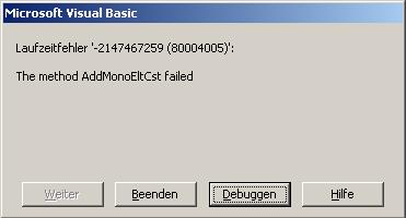

zu allererst will ich anmerken das ich seit zwei Tagen das Forum und das Netz zu diesem Thema durchsuche, jedoch ohne Erfolg. Ich habe viele viele verschiedene Wege ausprobiert doch bisher ohne Erfolg.
Nun zu meinem Problem:
V5R16
VBA 6.0
Ich benutze die MS-VB6.0 IDE um das Makro zu bauen. Später soll es aus Catia als CATScript gestartet werden
Ich möchte in einem Makro zur Erstellung von einer Product struktur erstellte Parts und Produkte mit der FIX constraint bedingen. Das Makro soll ein allgemeines Makro werden was in jeder Baumstruktur, egal wieviele Ebenen, funktionieren muss.
Das Erstellen, benennen der Parts sowie Produkte stellt kein Problem da, leider jedoch der Teil in dem die erstellten oder eingefügten Teile "geFixt" werden sollen.
hier kurz der betroffene codeteil:
Code:
Dim MotherProd
Dim FixNewProd
Dim MotherRef
Dim RefName
' getPanelName = 123456-00-001 'bsp. Partnummer des Kontext Produktes in welches die Teile gefixt werden soll
' PanelNameNew = 123456-00-101 'bsp. Partnummer des Parts o. Produktes welches gefixt werden soll
Set MotherRef = SaveNewProd.product.CreateReferenceFromName(getPanelName + "/" + PanelNameNew + ".1/!" + getPanelName + "/" + PanelNameNew + ".1/")
Set MotherProd = SaveNewProd.Product.Connections("CATIAConstraints")
Set FixNewProd = MotherProd.addmonoeltcst(catcsttypereference, MotherRef)
Leider bekomme ich immer die Fehlermeldung "Laufzeitfehler blalba, the method addmonoeltcst failed. Siehe screenshot
Egal ob ich als Bezeichner für die CreateReferenceFromName Funktion variablen oder feste Partnummern, bzw Instance names definiere, gibt es die Fehlermeldung. Selbst wenn ich die Zeilen aus dem Makro recorder verwende ändert das nichts. Hier kurz der Code vom recorder:

danke für den hinweis. Leider hatte ich den Thread schon gefunden und auch mit einer quasi 1 zu 1 Kopie führt es bei mir nicht zum Erfolg.
Mir ist eben allerdings was aufgefallen. Und zwar nutze ich um das CATScript zu schreiben die VB6.0 IDE. Da werden ja befehle wie zB. "CreateReferenceFromName" automatisch auf groß und kleinschreibung korrigiert. Das passiert allerdings nicht bei "addmonoeltcst". Fehlt mir noch die passende CATIA Library in meiner Zuweisungsliste der IDE? bzw. weiss jemand in welcher Library der addmonoeltcst befehlt steckt?
Code:
Dim FixProduct
Dim MotherProd
Dim FixNewProd
Dim MotherRef
Dim RefName
Set FixProduct = catia.Documents.Item(PanelProductNameNew + ".CATProduct").Product
Set MotherProd = FixProduct.Connections("CATIAConstraints")
Set MotherRef = FixProduct.CreateReferenceFromName(FixProduct.PartNumber & "/" & FixProduct.Products.Item(1).Name & "/!" & FixProduct.PartNumber & "/" & FixProduct.Products.Item(1).Name & "/")
Set FixNewProd = FixProduct.addmonoeltcst(catCstTypeReference, MotherRef)

CATIA V5 MecModInterfaces Object Library
Groß- bzw. Kleinschreibung ist meines Erachtens unrelevant.

erstellt am: 20. Nov. 2012 08:12    Editieren oder löschen Sie diesen Beitrag!  <-- editieren / zitieren -->   Antwort mit Zitat in Fett Antwort mit kursivem Zitat    Unities abgeben: 1 Unity (wenig hilfreich, aber dennoch)2 Unities3 Unities4 Unities5 Unities6 Unities7 Unities8 Unities9 Unities10 Unities
Ja das stimmt. Nur ist es ein guter Indikator dafür ob der befehl/funktion vorhanden ist. Allerdings trifft das in diesem fall nicht zu, wieso auch immer
Wie dem auch sei, das war die fehlende Library, vielen Dank tomtom!
Noch eine kleine hilfe zur selbsthilfe wenn möglich. Woher wusstest du das? Erfahrung oder steht das irgendwo? V5 Doku? Nur damit ich das nächste mal selber suchen kann
viele Grüße,
Christian
ps.: Ich hab vergessen zu sagen das es bei mir NUR unter R18 läuft. R16 meckert weiterhin. Gibts das auch ne bekannte lösung oder gehts einfach nicht unter R16?
hier der code für R18
Code:
Dim FixDoc As Document
Dim FixProduct As Product
Dim FixNewProd As Constraint
Dim MotherRef As Reference
Set FixDoc = catia.Documents.Item(PanelProductNameNew & ".CATProduct")
Set FixProduct = FixDoc.Product
Set FixNewProd = FixProduct.Connections("CATIAConstraints").addmonoeltcst(catCsttypereference, MotherRef)

Moin Christian,
bei mir läuft das Script seit ewigen Zeiten, der Post auf den ich oben verlinkt habe ist aus 2006. Ich habe zwar kein R16 mehr, bin mir aber ganz sicher, das es auf der R16 gelaufen ist, weil ich mir den entsprechenden Kommentar in den Quellcode geschrieben habe, das in 16 prog + getestet.
Wenn ich dich weiter oben richtig verstanden habe arbeitest du mit dem Visual Studio 6.0. Ich auch. Zu deiner zweiten Frage. Öffne ein neues / leeres Projekt. Gehe übers Pulldown-Menü Projekte auf > Verweise und setze im Fenster alle Häckchen (Verweise) auf alle Object Libraries die mit CATIA anfangen.
Dann öffne übers Pulldown-Menü Ansicht den Objektkatalog.
Dann gehe im Objektkatalog oben links ins Suchenfeld und gib ein * ein. Klicke suchen. In den Suchergebnissen werden alle Libraries aufgelistet mit zugehörigen Klassen, Methoden ....
Dann stöbern und loslegen.
Wenn du letzeten Endes ein Script kompilierst würde ich alle nicht benötigten Verweise wieder entfernen.
Gruß TomTom
