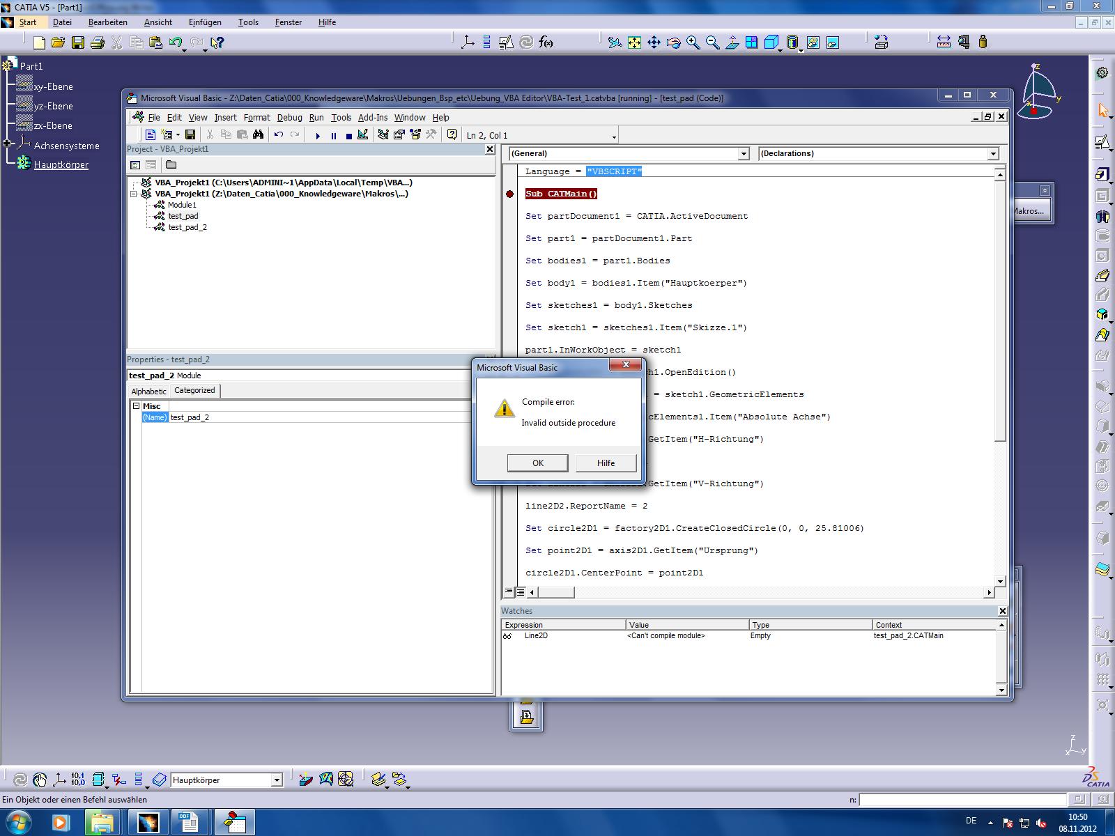

Ich möchte ein Makro aus dem VBA Editor starten.
Zur Info: Ich habe ein aktives Part und den Makroeditor geöffnet.
Wenn ich das Makro starten möchte ändert sich die Syntax.(Deklaration der Variablen entfällt).
Zudem bekomme ich ein Fehlermeldung. (siehe Anhänge)
Kann mir da jemand weiterhelfen?

kann es sein, dass das Modul "Test_Pad_2" fehlerhaft ist und das Problem verursacht?

Zu deiner Fehlermeldung: Lösche einfach mal die Zeile mit "Language ..."
Wieso sollte sich die Syntax ändern? Falls du ein CATScript als "Quelle" verwendet musst du meiner Erfahrung nichts ändern (außer die Selektion als Objekt deklarieren). Bei einem catvbs könnt es Probleme machen dass die Deklarationen fehlen (je nachdem wie die Optionen gesetzt sind).
Du könntest auch das Makro gleich als VBA-Makro aufzeichnen.

Hallo Bernd,
danke für die Info.
Meine Beschreibung (die Synatax ändert sich) war nicht korrekt. Es ändert sich nur die Darstellung im Codefenster.
Ich habe jetzt das Makro als VBA Script aufgezeichnet. Dann klapp es,
