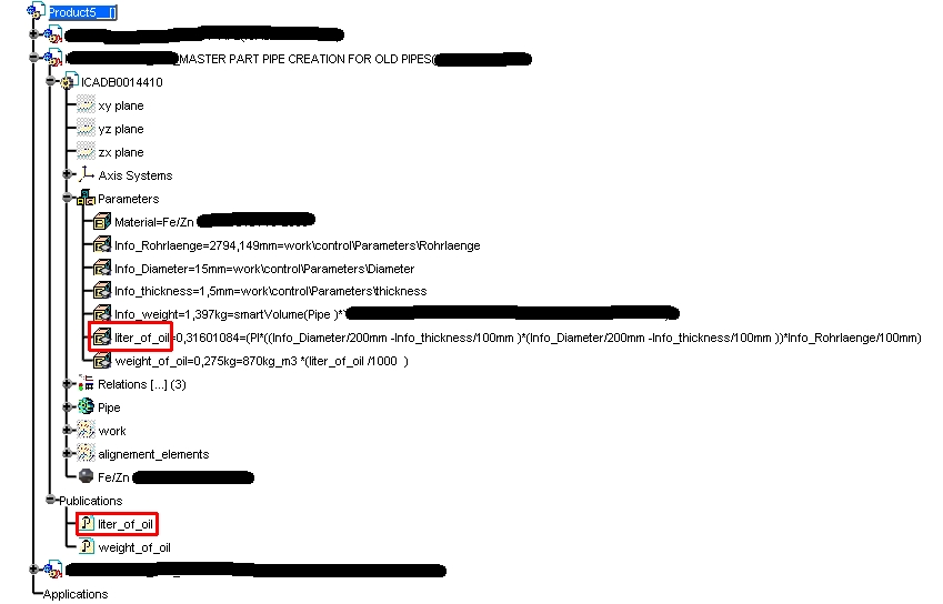

Guten Tag zusammen,
derzeit versuche ich ein Makro zu erstellen, das mir aus mehreren CATParts unterhalb eines CATProducts einen bestimmten Parameterwert ausliest, die Summe der Parameterwerte bildet und in einem Parameter innerhalb des CATProducts speichert. Dieser Wert soll anschließend in einer MsgBox ausgegeben werden und danach aus dem CATProduct gelöscht werden.
Ich habe mich bereits durch dieses sehr inspirierende Forum geklickt aber leider nur für meine Fähigkeiten nicht transformierbare Ansätze gefunden
Bisher funktioniert:
-Unterscheidung zwischen CATProduct und CATPart (in letztem Fall mit Abbruch des Makros)
-Erstellen des Parameters innerhalb des Products
-Ausgabe des Parameterwertes per MsgBox
-löschen des Parameters
Ich benötige nun Hilfe, wie ich die Summe aus allen Parameterwerten mit der Bennennung „Oil_volume“ innerhalb der CATParts bilde und in den Paramter innerhalb des CATProducts speichere.
Wer kann und möchte mir helfen?

Ich würde so vorgehen:
- Parameter mit der Suchfunktion in der Baugruppe suchen lassen.
- mit einer Schleife die Parameterwerte auslesen und addieren (ggf den Typ des Parameters prüfen/konvertieren)
- mit MessageBox Wert ausgeben

Anbei ein kurzes Beispiel:
Code:
Sub CATMain()
Dim productDocument1 As ProductDocument
Set productDocument1 = CATIA.ActiveDocument
Dim selection1 As Selection
Set selection1 = productDocument1.Selection
Dim Volume As Double
Dim Parameter As Parameter
Volume = 0#
selection1.Search "(Name=liter_of_oil & CATKnowledgeSearch.InternalParameter),all"
For I = 1 To selection1.Count2
    Set Parameter = selection1.Item2(I).Value
    Volume = Volume + Parameter.Value
Next
MsgBox "Volumen = " + CStr(Volume) + " m^3"
End Sub

Ok. Danke.
das Grundgerüst funktioniert. Allerdings erkennt die Suchmethode nun die Parameter nicht mehr und die Schleife wird übersprungen.
Ändere ich die Suchparameter so, dass die Parameter wieder erfasst werden, produziere ich die Fehlermeldung: "Das Objekt unterstützt die Eigenschaft oder Methode nicht: Parameter.Value"
So sieht der veränderte Code aus

Um was für einen Parameter handelt es sich (Screenshot des Strukturbaums)? Um was für einen Typ handelt es sich?
Oder was für ein Objekt suchst du mit "liter_of_oil"?
PS Ich hab es mit einem Parameter des Typs "Volumen" getestet.

Servus,
die Parameter die ich suche und auslesen möchte sind vom Typ Real, da das Ölvolumen in Litern angegeben werden soll und die Standardeinheit von Catia m³ ist. Darauf habe ich hier leider keinen Einfluss. Damit es nicht zu verwirrungen kommt habe ich in den Einzelteilen einheitslose Parameter für die Volumina verwendet.
Der Auszulesende Parameter (im Strukturbaum rot markiert) ist publiziert.
Alle CATParts unter dem CATProduct verfügen über einen Names- und Typengleichen Parameter. Nur der Parameterwert ist unterschiedlich.

Was wird dir bei der (manuellen) Suche nach dem Parameter zurückgegeben, der Parameter oder die Veröffentlichung?
Willst du auf die Veröffentlichung zugreifen?
EDIT: ggf reicht auch eine Typ-Konvertierung:
Volume = Volume + cdbl(Parameter.Value)
[Diese Nachricht wurde von bgrittmann am 09. Okt. 2012 editiert.]

erstellt am: 09. Okt. 2012 14:12    Editieren oder löschen Sie diesen Beitrag!  <-- editieren / zitieren -->   Antwort mit Zitat in Fett Antwort mit kursivem Zitat    Unities abgeben: 1 Unity (wenig hilfreich, aber dennoch)2 Unities3 Unities4 Unities5 Unities6 Unities7 Unities8 Unities9 Unities10 Unities
Bei der automatischen Suche wird nur(!) der publizierte Teil des Parameters markiert. Markiere ich manuell die publications der Parameter wird der Parameter selbst mit markiert und das ganze funktioniert. Lokaler Name des Parameters und Name des Parameters entsprechen der Bennennung der publication.
Die Konvertierung hatte bei der automatischen Suche keinen Einfluss. Bei der manuellen Selektion war die Konvertierung nicht nötig.
Es liegt wohl daran, dass die automatische Selektion nicht den Parameter an sich auswählt sondern nur dessen publication. Entferne ich jedoch die publication erkennt die Suche die Parameter nicht mehr.
edit: Der Zugriff auf die Publication wäre mir lieber.

erstellt am: 09. Okt. 2012 18:50    Editieren oder löschen Sie diesen Beitrag!  <-- editieren / zitieren -->   Antwort mit Zitat in Fett Antwort mit kursivem Zitat    Unities abgeben: 1 Unity (wenig hilfreich, aber dennoch)2 Unities3 Unities4 Unities5 Unities6 Unities7 Unities8 Unities9 Unities10 Unities Nur für ashneel 10 Unities + Antwort hilfreich
Wahrscheinlich musst d dich nur von deiner Veröffentlichung auf den Parameter durchhangeln:
Code:
Set Parameter = selection1.Item2(I).Value.Valuation
PS: Du solltest dein Makro anpassen, dass nur Veröffentlichungen gesucht werden, nicht dass auch mal die Parameter direkt angesprochen werden.

Guten Morgen,
deiner Programmzeile brachte leider kein Erfolg.
Als versuch habe ich die Suche vorerst wieder so angepasst, dass der Parameter gefunden wird und habe die publications entfernt. Siehe da: Es funktioniert. Ich denke, ich werde bei dieser Lösung bleiben.
Falls dir noch etwas einfällt probiere ich es gerne aus.
Vielen Dank für deine fachkundige Hilfe und deine Zeit!
