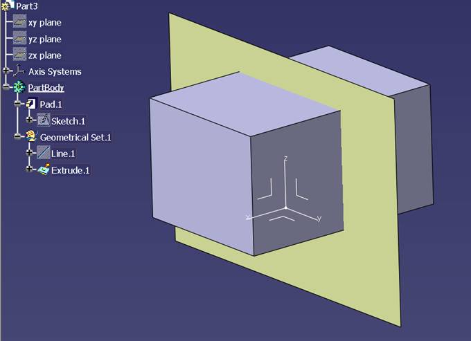

Hallo Zusammen,
ich möchte nur nach Oberfläche (aus ein Solid) suchen, ohne die
GSD Elemente (zB. Extrude) (siehe Strukturbaum).
Kann ich irgendwie diese Suchkriterie begrenzen?
Code:
UserSelection.Search "Topology.Face,sel"
Vielen Dank im Voruas

Du könntest zunächst alle PartFeatures selektieren:
Code:
selection.Search "CATPrtSearch.MechanicalFeature,all"
und dann in dieser Selektion die Flächen suchen:
Code:
selection.Search "Topology.CGMFace,sel"

Hallo Bernd,
vielen Dank für Deine Antwort.
Deine Lösung ist natürlich funktioniert, aber die 2 Suche dauert bei mir zu viel.
Ein andere Lösung wäre (scheint schneller zu sein):
Look: From current selection + Visible on screen (weil mein GeoSet immer im NoShow liegt)
Leider das geht so nicht:
Code:
UserSelection.Search "Topology.CGRFace,sel,scr"
EDIT:
Ist erledigt:
Code:
selection1.Search "(Topology.CGMFace & Visibility=Shown),sel"
