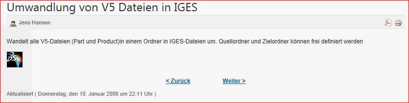

Export_IGES.zip
Hi
Du musst da gar nichte kopieren oder editieren.
Nimm einfach das Skript und führe es mit einem Doppelklick aus.
Falls du den Inhalt des Skriptes kopiert hast, hier das Skript zum Downloaden.

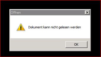

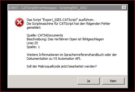

Hallo  !!
Habe mir auf --    D:\Neuer Ordner --    ein einzelnes Part abgespeichert
und dann das Makro angewendet.Dabei kam folgende Meldung  Bild .
Danach die zweite Meldung siehe Bild
Gruss KH

Hallo Klaus-Heinz,
wie Maximilian schon gefragt hat.
Sind deine Daten V5 Daten?
Einfach mit dem Texteditor die Datei öffnen , nach"release" suchen.
Da kannst du sehen mit welcher Version und Release die Datei erstellt wurde.

erstellt am: 21. Sep. 2012 13:33    Editieren oder löschen Sie diesen Beitrag!  <-- editieren / zitieren -->   Antwort mit Zitat in Fett Antwort mit kursivem Zitat    Unities abgeben: 1 Unity (wenig hilfreich, aber dennoch)2 Unities3 Unities4 Unities5 Unities6 Unities7 Unities8 Unities9 Unities10 Unities
Hallo zusammen !!
Ich habe im Catia ein neues Part erzeugt einen Block hochgezogen und dann abgespeichert in den besagten Ordner.
Die Zeile die das Makro ausgibt ist ( ist jenewelche Zeile wahrscheinlich wo der ,,Fehler,, oder sonstiges ist )
Set PartDocument1 = CATIA.Documents.Open(PFADEINGABE)
mfg KH

wenn der Ordner nur CATIA V5 datein beinhaltet (keine versteckten dateien?) und du die Lizenzen hast, dann müsste das hier funktionieren:
Sub CATMain()
CATIA.Documents.Open("hier bitte PFAD eintragen und dateiname")
End sub
Beispiel...
Sub CATMain()
CATIA.Documents.Open("C:\test.CATPart")
End sub
Falls das nicht geht, hast du ein problem!
Aber wenn es funtioniert, dann liegt dein Problem darin das dein PFAD nicht mit "\" endet! Das war auch gerade bei mir der Fehler als ich den Skript ausprobiert habe! Sprich D:\Neuer Ordner\new.CATPart...

Danke an alle die sich meinem Problem angenommen hatten.
Hatte, wie DasDon erwähnte, den letzten Schrägstrich vergessen.
Dann funkt. es einwandfrei
