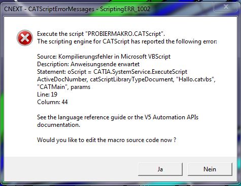

erstellt am: 16. Sep. 2012 20:51    Editieren oder löschen Sie diesen Beitrag!  <-- editieren / zitieren -->   Antwort mit Zitat in Fett Antwort mit kursivem Zitat    Unities abgeben: 1 Unity (wenig hilfreich, aber dennoch)2 Unities3 Unities4 Unities5 Unities6 Unities7 Unities8 Unities9 Unities10 Unities
ich habe nun nochmal versucht das ExecuteScript zum laufen zu kriegen. Leider kriege ich das nicht hin.
Zunächst habe ich mir ein "Macro with arguments" namens "Hallo" erzeugt, das zur Überprüfung nur eine MsgBox rausgibt.
Anbei der Code und die Fehlermeldung.
Code:
Sub CATMain ()
Dim oDoc As document
Set oDoc = CATIA.ActiveDocument
Dim oSel As Selection
Set oSel = oDoc.Selection
Dim oPlane As Reference
Dim ActiveDocPartNumber As String
Dim ActiveDocNumber As String
'MsgBox "" &ActiveDocNumber
Dim oScript
Dim params()
oScript = CATIA.SystemService.ExecuteScript ActiveDocNumber, catScriptLibraryTypeDocument, "Hallo.catvbs", "CATMain", params
End Sub
Welches der korrekte LibraryType ist, ist mir auch nicht klar. Könnte es an der Enum liegen? (Habe ein 64-Bit System aber 32-Bit Catia)
Auch die Benennung "Hallo.catvbs" kann ja prinzipiell nicht stimmen, da die Speicherung ja im CATPart vorliegt. Ohne .catvbs oder ähnlichen funktioniert auch nicht.
Schonmal danke für die Hilfe.
