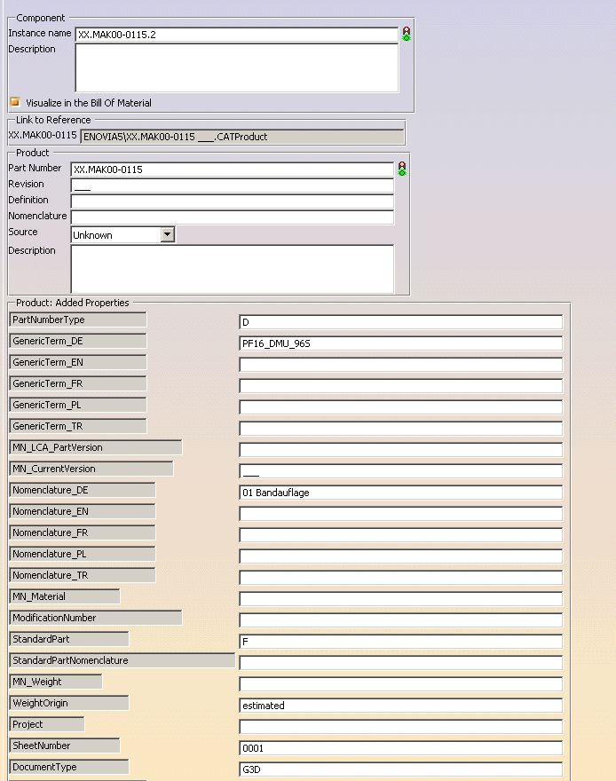

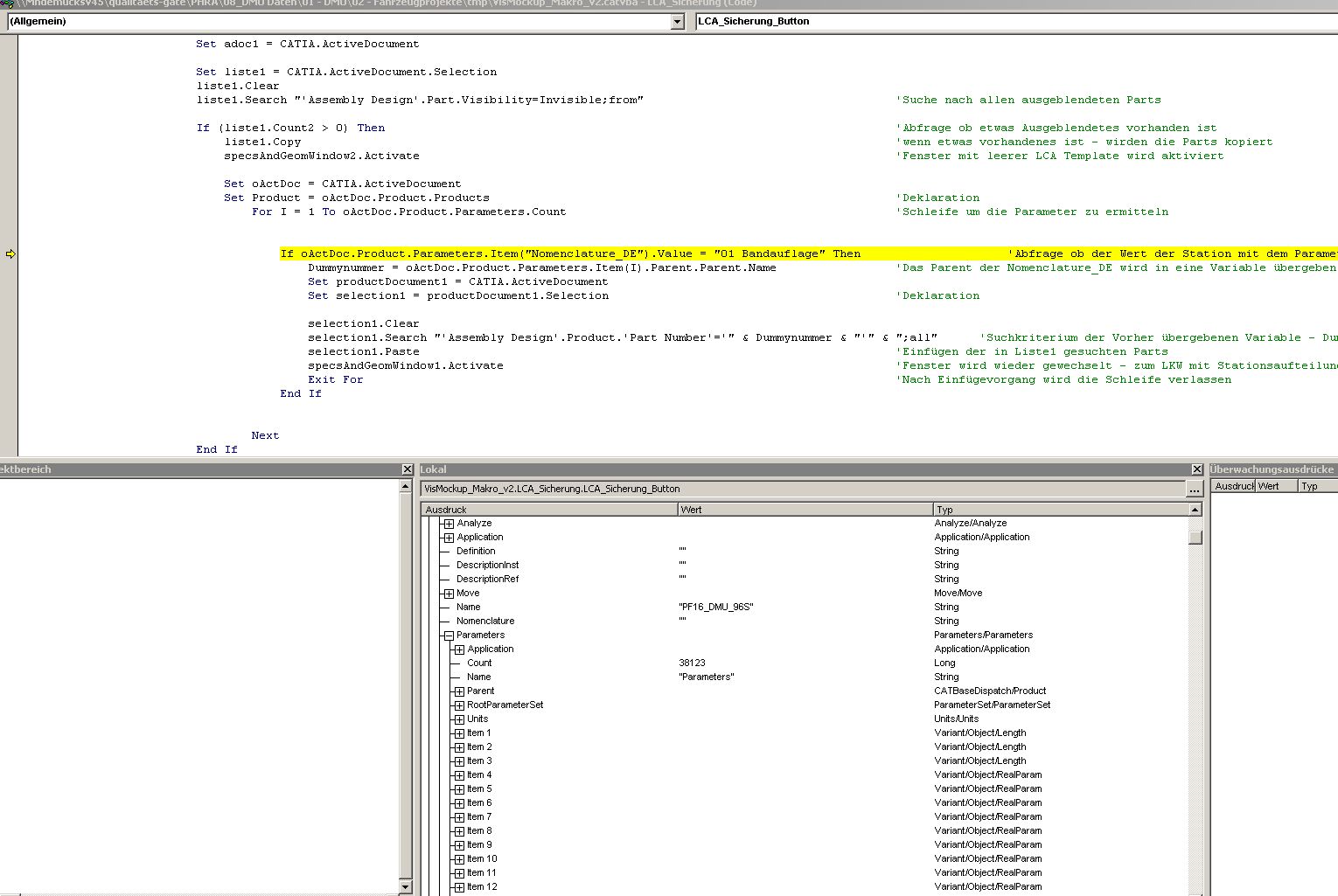

erstellt am: 10. Sep. 2012 10:31    Editieren oder löschen Sie diesen Beitrag!  <-- editieren / zitieren -->   Antwort mit Zitat in Fett Antwort mit kursivem Zitat    Unities abgeben: 1 Unity (wenig hilfreich, aber dennoch)2 Unities3 Unities4 Unities5 Unities6 Unities7 Unities8 Unities9 Unities10 Unities
Anbei ein Screenshot von der aktuellen Situation.
Da ich eine so hohe Anzahl an Parameter habe (im Screenshot 38123 Stück), hat meine Schleife einen viel zu großen Umfang.
Hier entsteht der lange Ladevorgang.
Entschuldige meine schlechte Erklärung.
Grüße Jannis

Könntet du nicht einfach den Parameter suchen lassen, anstatt mit der Schleife alle abzuarbeiten?
zB (nur grober Code)
Code:
'Parameter per Suche ermitteln
selection1.Search "(Name="Nomenclature_DE" & CATKnowledgeSearch.InternalParameter),all"
for i = 1 to selection1.count2
      'Wert mit Soll-Wertvergleichen
      if selection1.item(i).Value = "01 Bandauflage" then
              'Zielproduct ermitteln
              Zielproduct = selection1.item(i).Parent.Parent
              'Selection aufheben und Zielproduct selektieren
              selection1.clear
              selection1. add Zielproduct
              selection.paste
      end if
next

erstellt am: 11. Sep. 2012 10:54    Editieren oder löschen Sie diesen Beitrag!  <-- editieren / zitieren -->   Antwort mit Zitat in Fett Antwort mit kursivem Zitat    Unities abgeben: 1 Unity (wenig hilfreich, aber dennoch)2 Unities3 Unities4 Unities5 Unities6 Unities7 Unities8 Unities9 Unities10 Unities
Danke für die Hilfe Bernd, hat mich auf den richtigen Weg gebracht.
Meine Lösung ist nun eine Pufferliste zu erstellen, die alle leeren Produkte aus der Struktur zieht und die Nomenclature_DE abgreift.
Dann kann ich ganz einfach auf die Liste zugreifen und die jeweiligen Bezeichnungen herausziehen.
Dadurch muss ich mich nicht mit den 30000 Parametern rumschlagen, sondern nur mit einer kleinen Pufferung von ca 100 Parametern.
Nochmals Danke!
