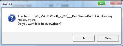

Hallo Rick
Der Pfad wird tatsächlich nicht komplett ausgegeben. Aber Catia speicherts im DLDir???
Wolfgang

Wolfgang B. aus K.
Sehen Sie sich das Profil von Wolfgang B. aus K. an!   Senden Sie eine Private Message an Wolfgang B. aus K.  Schreiben Sie einen Gästebucheintrag für Wolfgang B. aus K.
Beiträge: 50
Registriert: 10.09.2008
V5 R22 Windows7 / 64bit / 16GB RAM
erstellt am: 03. Sep. 2012 14:57    Editieren oder löschen Sie diesen Beitrag!  <-- editieren / zitieren -->   Antwort mit Zitat in Fett Antwort mit kursivem Zitat    Unities abgeben: 1 Unity (wenig hilfreich, aber dennoch)2 Unities3 Unities4 Unities5 Unities6 Unities7 Unities8 Unities9 Unities10 Unities
Hallo Rick,
Das Bild ist im gleichen Ordner in dem die Drawing auch ist, die ich aufrufen kann!!
Muss man im Leben alles verstehen?
Wolfgang
