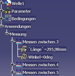

Hallo Zusammen,
Ich habe einige Längenmessungen zwischen diversen Objekten durchgeführt und diese Messung beibehalten. Die Längen möchte ich nun gerne in eine Textdatei (oder Excel) speichern.
Leider schaffe ich es nicht, über eine Schleife auf die einzelne Messung zu referenzieren.
Meine Ziel war es, das Objekt Messung zu selektieren und das Skript durchläuft alle "Messen Zwischen.i" Objekte und speichert mir die Länge in eine txt datei.
Leider verstehe ich die Referenzierung dieser einzelnen Objekte nicht.
Hoffe ihr könnt mir helfen.
Kautzma

Was liegt als CATIA-Modell vor (auch siehe Bild aus ersten Beitrag):
Test.catproduct
|--Welle1.catpart
|--Anwendung
    |--Messung
          |--Messen zwischen.3
              |--Länge
          |--Messen zwischen.4
              |--Länge
Aufgabe:
Ich suche eine Lösung, die die gemessenen "Länge"n in eine txt-Datei schreibt, damit ich mit diesen Längenangaben weiter arbeiten kann.

Frage:
In der Bisherigen Lösung wird der Parameter über seinen Namen und Pfad "test\Messen zwischen.3\Länge" direkt angesprochen. Ich muss somit im Skript die eindeutigen Namen angeben.
Gibt es eine Referenzierungsart des Objektes "Messung" das ich aufrufen kann, um mir alle Objekte "Messen zwischen.i" in ein Feld/Liste zu geben (somit muss ich die einzelnen Benennungen nicht kennen). Dann dieses Feld durchlaufen und somit auf die Werte "Länge" zugreifen kann?
Symbolischer Beispielcode:
LISTE Messungsinstanzen = Messung.getAllMessungsinstanzen()
FOR ALL eintraege IN Messungsinstanzen DO
      Ausgabe eintraege.länge.value
ENDDO
Mein Problem:
Ich kenne mich mit CATvbs nicht aus, die vorhandene CATIA-Objektstrukturen sind mir nicht geläufig.
Ich benötige Hilfe um die einzelnen Werte referenziert und somit zur Ausgabe zu bekommen.
Danke für deine und eure Hilfe
