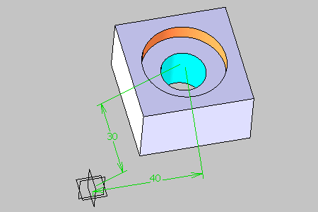

Hallo Zusammen,
ich möchte mehrere vorhandene, abgesenkte Bohrungen mehrfarbig einfärben (siehe Anhang).
Einfarbig ist mir klar, aber mehrfarbig...?
Vielen Dank im Voraus für eure Hilfe

Hallo imation1999,
bin mir nicht so sicher ob das so funzt.
Featurebasierend ja, aber dann müßtest du die Fläche ansprechen.
Das sollte automatisiert schwer werden.
Gruß Uwe

ist eigentlich nicht so kompliziert. Anbei ein kleines Beispiel, wie ich das angehen würde.
Code:
Sub CATMain()
Dim MySel As Selection
Dim MyCol As New Collection
Dim i As Integer
Dim SPAWorkbench As SPAWorkbench
Dim MyMeasurable As Measurable
    Set MySel = CATIA.ActiveDocument.Selection
    MySel.Search ".Bohrung,alle"
    For i = 1 To MySel.Count2
        MyCol.Add MySel.Item2(i).Value
    Next i
    MySel.Clear
    For i = 1 To MyCol.Count
        MySel.Add MyCol.Item(i)
    Next i
    MySel.Search "Topologie.Teilfläche,aus"
    For i = MyCol.Count To 1 Step -1
        MyCol.Remove (i)
    Next i
        MyCol.Add MySel.Item2(i).Reference
    Next i
    Set SPAWorkbench = CATIA.ActiveDocument.GetWorkbench("SPAWorkbench")
        Set MyMeasurable = SPAWorkbench.GetMeasurable(MyCol.Item(i))
        If MyMeasurable.GeometryName = CatMeasurableCylinder Then
        Select Case MyMeasurable.Radius
            Case 7.5
                MySel.Clear
                MySel.VisProperties.SetRealColor 123, 4, 2, 1
            Case 5
                MySel.Clear
                MySel.VisProperties.SetRealColor 1, 4, 222, 1
        End Select
        End If
    Next i
End Sub

Hallo Mark,
vielen-vielen Dank für Deine Antwort. Es klappt wunderbar. Diese Code kann ich schon erweitern.
