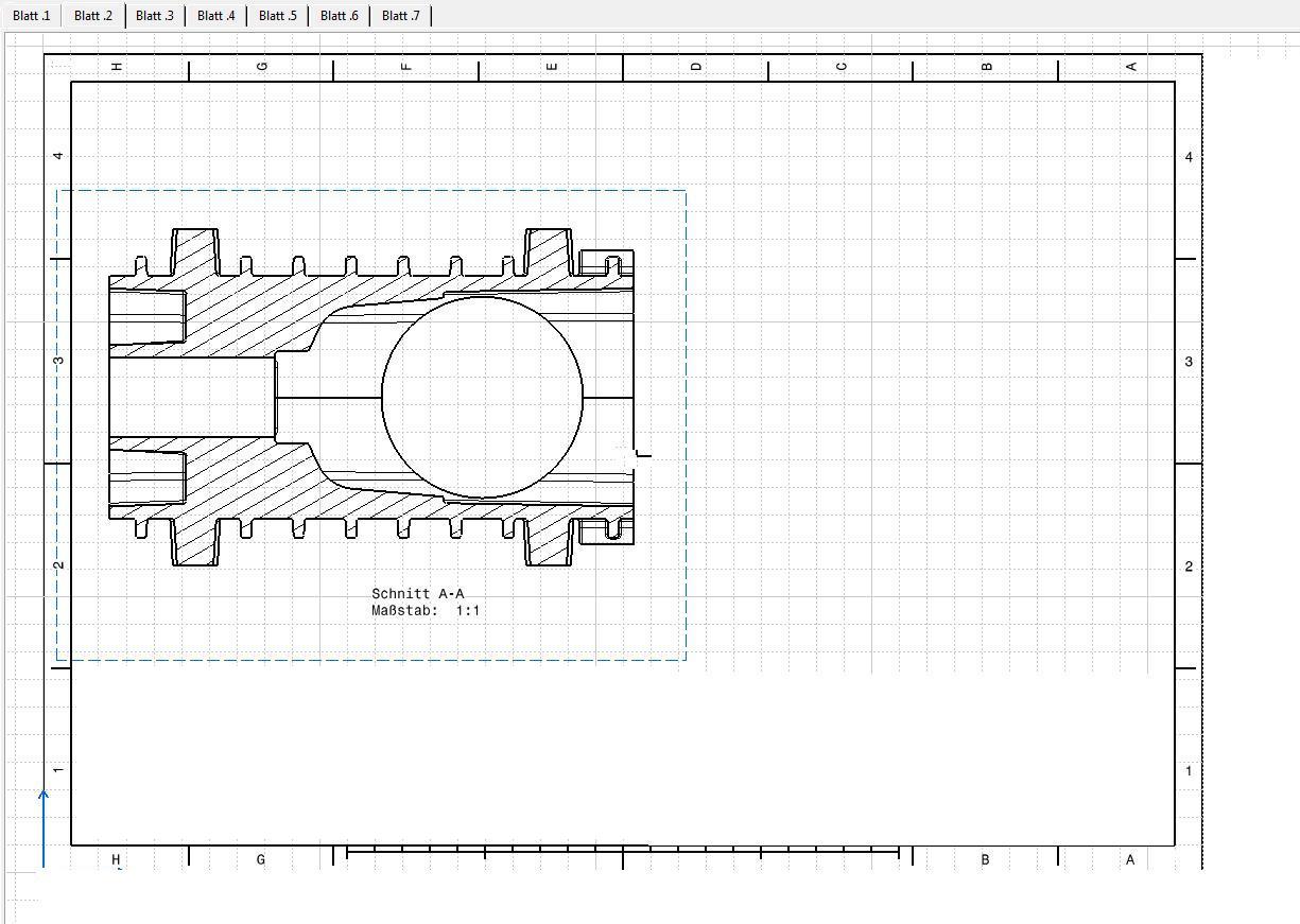

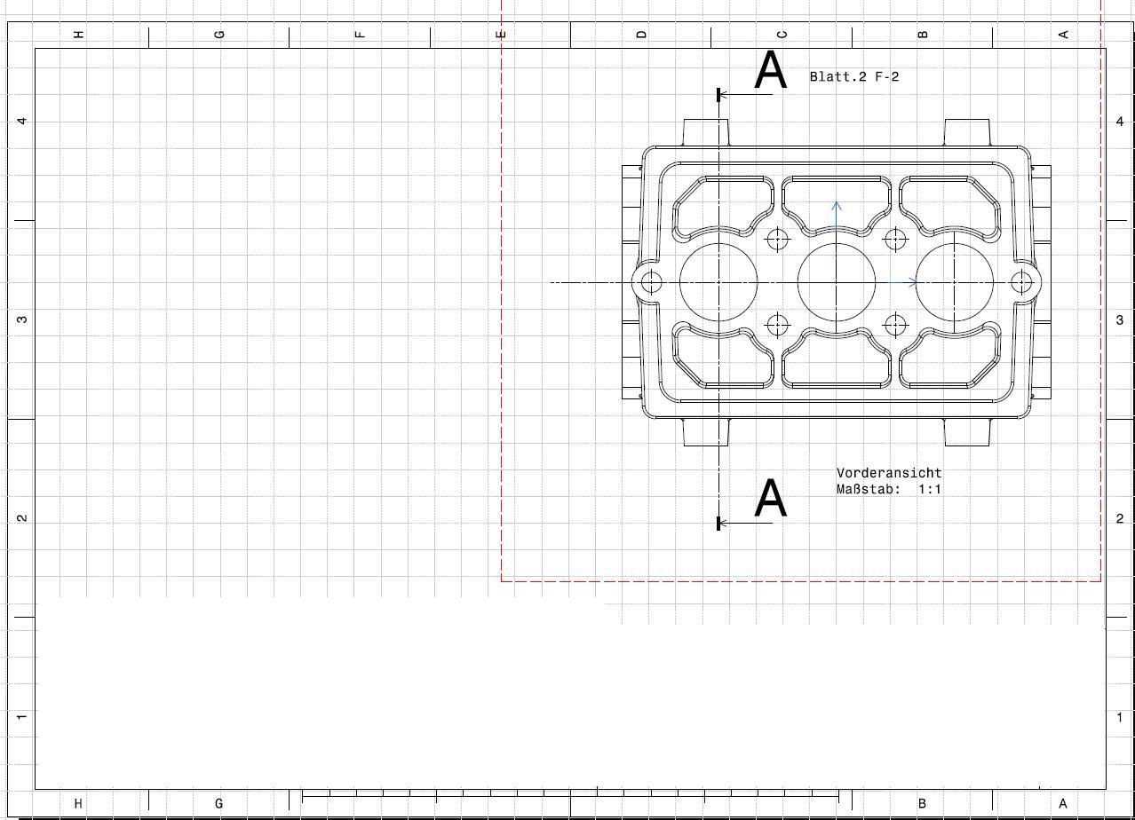

Hallo Zusammen,
Ich habe eine komplizierte Aufgabe, die ich nicht lösen kann. Hoffentlich könnt ihr mir helfen.
Ich habe ein CATDrawing mit mehreren Zeichnungsblättern (Blatt1, Blatt2, …, Blatt7) von einem komplexen Bauteil (Kurbelgehäuse von einem Motor).
Im Blatt1 befindet sich vordere Ansicht vom Kubelgehäuse (siehe Bild: Blatt1.jpeg). Aus der vorderen Ansicht wurde ein A-A Schnitt erzeugt und in Sheet2 kopiert (siehe Bild Blatt2.jpeg).
Im Blatt2 befindet sich jetzt die Schnitt-Ansicht A-A.
Jedes Blatt hat ein Hilfsorientierungssystem (Auf die Horizontale Buchstaben von A bis H und auf die Vertikale von 1 bis 4), um die Schnitt- Ansichten mit den jeweiligen Positionen in den anderen Blätter (Sheets) zu finden.
Gibt es die Möglichkeit, dass die Position von einem Schnitt (Schnitt A-A Blatt2) neben dem Ansicht (Vorderer Ansicht Blatt1) automatisch zu ermitteln wird und neben dem vorderer Ansicht geschrieben wird (siehe Bild: Blatt1_Ergebnis).
Auch bitte umgekehrt: Schreiben die Position der vorderen Ansicht neben dem Schnitt-Ansicht A-A (siehe Bild: Blatt2_Ergebnis).
Beispiel: In Blatt1 neben dem vorderen Ansicht schreibt, wo A steht Verweis (Blatt2 F-2). Und im Blatt2 neben A-A soll Verweis (Blatt1 C-4)
In Catia V5 gibt es leider keine Funktion dafür.
Das Makro soll die Positionen Unabhängig ermitteln, da die Schnitt-Ansichten sehr oft verschoben werden.
Ich habe hier zur Übersichtlichkeit nur eine einzige Schnitt-Ansicht abgeleitet. Im Modell befindet sich über 30 Ansichten, detaillierte Ansichten, Schnitte usw. Die werden jeden Tag hin- und her verschoben.
Vielen Dank im Voraus.

Willkommen im Forum. Ich befürchte, dass wird recht schwierig.
- alle Views auf allen Blätter sollte über eine Schleife gehen (ggf gleich in einen mehrdimensionales Array schreiben)
- die Position jeder Ansicht lässt sich über recht einfach auslesen (x, y) muss dann nur noch in die Koordinaten umgerechnet werden (Wert runden und über den Maßstab auf die Blattkoordinaten umrechnen)
- über die Eigenschaft GenerativeBehavior.ParentView lässt sich auch ermitteln wo der Schnitt definiert wurde
- wie man aber auf die Position der Schnittlinie und somit auf die notwendige Position des Textes kommt ist mir nicht bekannt.
- zusätzlich ist dann noch eine Updatefunktion notwendig, die ggf die Koordinaten der Ansichten nach einem verschieben diese korrigiert
