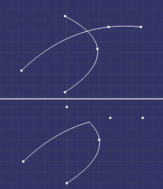

ich möchte eine Skizzenerstellung mit VBA automatisieren, bei der ich 2 projizierte Körperkanten erstelle und am Schnittpunkt dieser mit dem Trimmen-Befehl eine Ecke erstelle.
Leider zeichnet der Macro-Recorder bei dieser Aktion nichts auf. Auch die "Automation Manual" hilft mir nicht, dort finden sich keine Trim-Befehle für 2d-Objekte.
Kurz: Wie Trimme ich im Skizziermodus mit VBA?
(Screenshot zeigt das Ganze mit Splines, der Ablauf dürfte ja aber der gleiche sein.)
Es würde auch ausreichen die Linien an einem Punkt teilen zu können, aber die gesamte Toolbox Operationen>Begrenzungen gibt offenbar keine Macros zurück und ist auch nicht dokumentiert.

Vermutlich geht dies per Makro nicht.
Alternativ könntest du auch im GSD (per Makro) die kanten auf eine Ebene projizieren und dann Trimmen (ggf recht komplex mit den ganzen BREP-zugriffen)

Die projezierten Kannten bieten leider auch keine Möglichkeit ihre Abmessungen zu ändern, es scheint wirklich die einzige Möglichkeit im GSD die Elemente zu projezieren, dann verschneiden und abschließend in eine Skizze zu projezieren. -Sehr umständlich und dann noch das Problem, dass kaum vorhersehbar mal links mal rechts geschnitten wird.
Das muss doch einfacher gehen.
Besten Dank schonmal Bernd. Ich versuche mal weiter.
