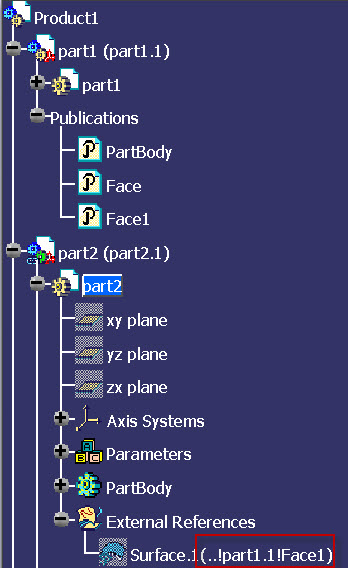

Moin moin,
Beispiel:
Part2 benutzt für die erzeugung eines Sketches Publizierte Elemente vom Part1 (Face1).
In Part2 wird einen GeoSet angelegt für "External References" in dem ein Surface.1 erzeugt wird (sprich Face1).
Nun steht hinter Surface.1 in klammern der "Ort" des Referenz.
Wie kann ich diesen Wert auslesen? Siehe Anhang!
Warum ich das brauche:
Ich versuche gerade einen Makro zu schreiben, der eine Liste von Parts durchläuft, diesen Parts einzelt öffnet(read) und dann alle external references von "punkte/Points" heraus schreibt.
Die Parts sind Electrical Harnesses, die Punkte sind Punkte von Halter. Ich brauche alle benutzten Halter für einen Harness.

Wobei das 'READ VALUE IN BRACKETS AND SEND TO csvFile ist das was ich nicht hinbekomme..
