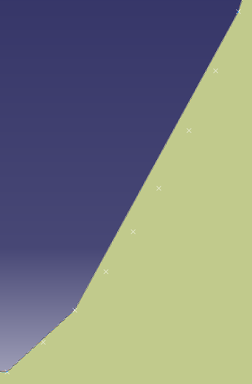

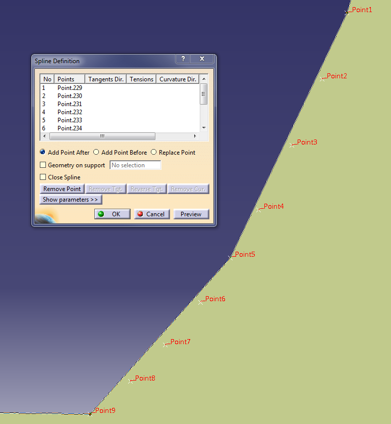

ich habe mir Punkte im GSD erstellt. Wenn ich nun eine Spline über die Punkte anwende, wird diese erzeugt, jedoch liegen nicht alle Punkte wirklich auf der Spline.
Gibt es da eine Möglichkeit die Spline zu zwingen die Punkte zu durchlaufen?
PS: ich habe sehr viele Punkte, also möchte ich keine Einstellungen für Einzelpunkte eingeben müssen
PPS: Meine Geometrie ist sehr klein, kann das daran liegen?

das kann ich mir kaum Vorstellen, die Definition des Splines sieht ja vor, dass er alle Punkte durchlaufen muss. Könnte daher eher Bezier sein...
Ich denke jedoch eher, dass es ein Anzeigeproblem ist. Wie hoch ist denn Deine 3D-Genauigkeit eingestellt? Tools-->Options-->General-->Performance
Miss bitte einmal den Abstand Spline zum Punkt und kontrollier ob im Spline alle Punkte eingetragen sind.

danke für die Schnelle Antwort! 3D Genauigkeit habe ich auf 0.1 gesetzt und neugestartet. Bringt leider keine Verbesserung. Wie im Bild dargestellt, sind auch alle Punkte erfasst, die Spline will nur nicht darauf liegen... Für eine FEM Rechnung wäre es allerdings schön keine Knicke zu haben.
PS: Kann es daran liegen, dass der Punktabstand sehr sehr gering ist (ca. 0.01 mm), viel enger können die Punkte nicht beieinander liegen?

Ich vermute auch, dass es sich nur um ein Darstellungsproblem (Genauigkeit) handelt. Du kannst ja mal einfach den Abstand zwischen einen Punkt und dem Spline messen.
Bei einem Punktabstand von 0,01mm besteht aber auch die Gefahr dass der Spline anfängt zu schwingen, ggf sind weniger Punkte besser.
==> Punktabstand 0,01, ==> 3D Genauigkeit 0,1
Das kann nur an der Darstellung liegen, da der SAG-Wert größer ist als der Punktabstand.
Wenn du die 3D Genauigkeit auf 0,01 stellst dann sollte die Spline durch die Punkte gehen.

Alles klar, habe noch ein wenig mit den Genauigkeitswerten herumgespielt und komme jetzt sehr gut hin. Vielen herzlichen Dank!
PS: mir ist durchaus bewusst, dass das Bauteil mit dieser Genauigkeit nicht fertigbar ist, dennoch brauche ich eine so hohe Genauigkeit, damit meine FEM-Analyse keine Knicke in der Bauteiloberfläche verarbeiten muss.
