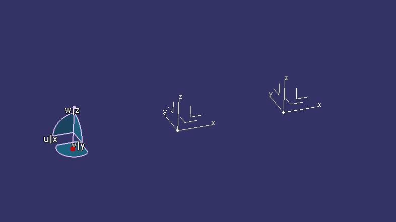

nach dem STEP Import habe ich nun ein Product mit Parts. Die Parts sind zum Ursprung des Products verschoben, z.B. um X=-317mm. Dieser Wert soll jetzt aber auf X=-0.317mm korregiert werden!Die Parts müssten also alle neu zum Ursprung des Products ausgerichtet werden.
schus

Ich würde das Problem so angehen:
Code:
Sub CATMain()
Dim productDocument As productDocument
Dim childProduct 'As Product
Dim RootProduct As Product
Dim arrayPosition(11)
Set productDocument = CATIA.ActiveDocument
Set RootProduct = productDocument.Product
For Each childProduct In RootProduct.Products
    'Position auslesen
    childProduct.Position.GetComponents arrayPosition
    'Position korrigieren
    arrayPosition(9) = arrayPosition(9) * 0.001
    arrayPosition(10) = arrayPosition(10) * 0.001
    arrayPosition(11) = arrayPosition(11) * 0.001
    'Position zuweisen
    childProduct.Position.SetComponents arrayPosition
Next
End Sub
Nicht mit Komponenten oder Unterbaugruppen getestet. Keine Fehlerbehandlung implementiert. Keine Bedingungen in der Baugruppe vorhanden.
