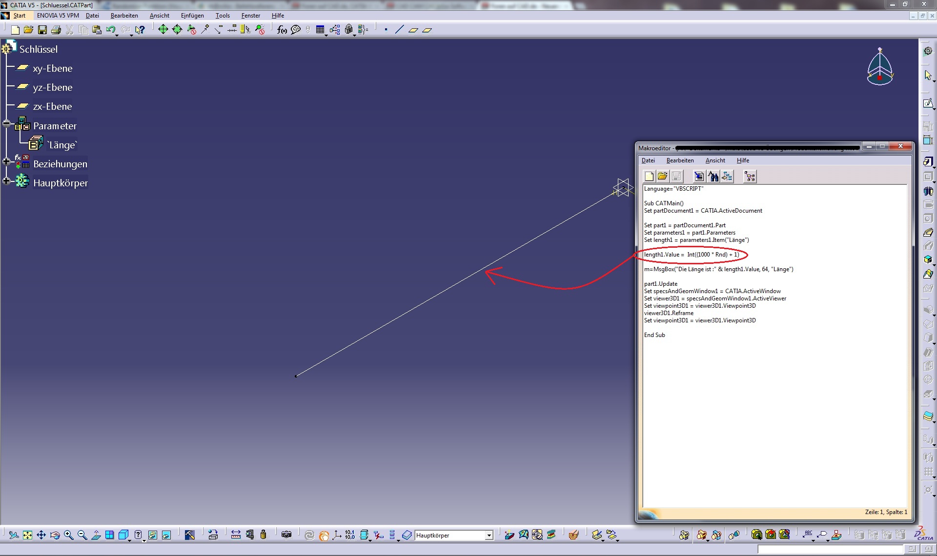

Grüße euch,
ich habe eine Linie. Die Linienlänge soll sich bei jedem neuen Makro-Start willkürlich ändern. Welchen Befehl soll der Linienlänge (length1.Value) zugewiesen werden ?
Ich habe es mit -> length1.Value =  Int((1000 * Rnd) + 1) <- versucht (Zahl zwischen 1 und 1000). Leider bekomme ich immer den selben Wert (706) heraus.
In Excel klappt es und es kommt immer eine andere Zahl. In Catia bleibt meine Linie immer 706mm lang.
Danke für Antworten.

Willkommen im Forum. Bitte Systeminfo ausfüllen
Ich vermute, dass du noch den Befehl "Randomize" einbauen musst (siehe hier)

Genau das war es ! Herzlichen Dank !
