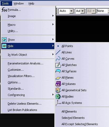

Moin!
Ich versuch grad die im Anhang dargestellten Befehle in ein Makro gemeinschaftlich zu packen.
Folgende Situation:
Ich mach ein AlLCatPart aus meinem Product...und danach will ich alle Lines, Points, Axis Systems, Sketches, Curves ausblenden.
Die Makroaufzeichnung bringt mich allein nicht richtig weiter und meine Programmierungskünste waren auch schon mal besser.
Kann mir jemand weiterhelfen?

Die Befehle aus dem oberen Screenshot sind schon ideal...ich will halt ned 4 oder 5mal das PD-menü durchklicken, sondern 1 Icon, welches 1 Makro ausführt, welches das dann für mich erledigt.
Anbei ein AllCatPart als Muster, wie meine Teile aussehen...  können.

Hier nochmal der Screenshot vom PD-Menü mit den entsprechenden Befehlen, die ich zusammenfassen will.

Zeichne mal ein Makro auf, dann gehst du auf suchen, wählst aus was du suchen willst (z.B. "Fläche") und klickst auf "Suchen und auswählen"..
Das Wiederholst du für alle Typen, die du ausblenden willst.. Dann stoppst du die Makroaufzeichnung und suchst im Makro Code nach den entsprechenden Suchstrings..
z.B.
selection1.Search "CATGmoSearch.Sketch,all"
selektiert alle Skizzen..
Die geposteten Lösungen sind im Prinzip korrekt, du musst nur den Suchstring anpassen, sodass er die gewünschten Elemente sucht..

erstellt am: 18. Jun. 2012 14:37    Editieren oder löschen Sie diesen Beitrag!  <-- editieren / zitieren -->   Antwort mit Zitat in Fett Antwort mit kursivem Zitat    Unities abgeben: 1 Unity (wenig hilfreich, aber dennoch)2 Unities3 Unities4 Unities5 Unities6 Unities7 Unities8 Unities9 Unities10 Unities
Die Exe aus dem Link is gut... DANKE!
