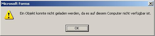

auf wenn das eigentlich keine Catia Frage ist, stelle ich sie trotzdem hier, da es ein VB Problem ist. Ich hoffe das stellt kein Problem dar.
Nun zu meinem Problem:
Ich hab eine Programm für Automatisierte Konstruktionsschritte in V5 geschrieben. Auf meinem Rechner (xp 64bit) funktioniert das auch alles wunderbar. Leider hat es auf anderen Testrechnern Probleme gegeben. Dabei spielte es keine Rolle ob es ein 32bit oder 64bit XP war. Die Fehlermeldungen waren die selben. Zu sehen in den angehängen screens.
Beim ersten Start des Programms kommt immer die erste und dann die zweite Meldung. Beim zweiten Versuch das Programm zu starten gibt es nur noch die zweite Meldung.
Aufgrund der Fehler überprüfte ich die Verweise, wo ich unterschiede zwischen meinem und den Testrechnern feststellte.
Bei mir waren die MS Forms 2.0, MS common dialog control 6.0 und MS shell auf den Ordner c:\windoof\syswow64 verlinkt. Auf den anderen Rechnern fehlte eben dieser Link, weil der Ordner nicht vorhanden ist    Wieso das der Fall ist, obwohl es die gleichen Systeme sind, ist mir völlig unklar.
Kennt hier jemand as Problem und hat vielleicht eine Lösung parat?

WOW64 brauchste nur auf 64bit Rechnern um die 32bit-Sachen entsprechend handhaben zu können.
Nutzt Du Sachen daraus? Dan nrate ich Dir davon ab, vor allem von den OCX-Sachen. Das ist alles Mist, Du weißt nie ob es auf dem Zielrechner vorhanden ist und ob nicht eine andere Applikation die Sachen mit älteren Dateien überschrieben hat, da es kein ordentliches Management gibt. Mit dem WinSxS-Geraffel wird's etwas besser aber immer noch nicht perfekt.
Ich behaupte also: Du nutzt einfach Verweise, die es am Ziel nicht gibt, vermutlich, weil Du eine Entwicklungsumgebung auf dem Rechner hast. Aber auch M$ schaltet gern mit Patches das Kill-Flag auf diese Dialog-Klassen, wie bei der RichTextBox, damit man damit kein "Schindluder" mehr treiben kann.
Dennoch könntest Du mal versuchen auf dem Zielrechner VBA 6.5 von der Dassault-CD zu installieren und /regserver auf die CNEXT.exe auszuführen um die DLL's zu linken.
CATScript ist nicht gleich VBA, das wird anders emuliert und gehandhabt.

Also ich nutze zB. die shell32 für die folder dialog funktionen. Auch brauche ich die comdlg32.ocx bisher. Wenn das allerdings nicht zu empfehlen ist, muss ich vielleicht nach Alternativen suchen.
Deine Behauptung mit den Verweisen die nicht auf dem Testrechner sind teile ich. Es ist auch eindeutig zu sehen das einzelne verweise nicht richtig funktionieren, bzw keine Quelldatei vorhanden ist.
Die Frage ist nun, wie kann ich denn nun auf die alten 32bit dll's usw. verweisen? Ich hab schon versucht den entsprechenden verweis neu in C:\WINDOWS\system32 zu verweisen, jedoch funktioniert das nicht. Der quellpfad wird mir weiterhin als C:\WINDOWS\SysWOW64 angezeitg.
