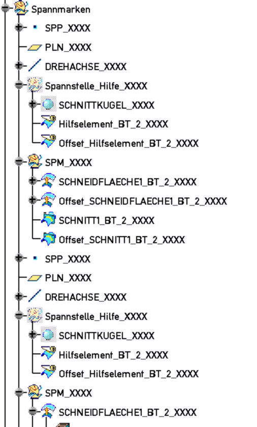

Hallo, ich habe ein Problem ich bin auf der Suche nach einem Makro, das in meinem Adapterpart die Steuerelemente, die ich mit einer Powercopy eingefügt habe umbenennt. Und zwar so das beim ersten auftreten des Namens die SPP_XXXX mit SPP_0001 und beim zweiten auftreten des Namens SPP_XXXX mit SPP_0002 und so weiter umbenannt wird.
Ich bekomme das einfach nicht hin so etwas zu programmieren. bei mir gibts immer Fehlermeldungen. Vielleicht bekomme ich es ja hier über das Forum hin.
Die Elemente sind wie folgt strukturiert:
SET -Spannstellen
  Punkt -SPP_XXXX
  Ebene -PLN_XXXX
  Linie -DREHACHSE_XXXX
  SET -Spannstelle_Hilfe_XXXX
    Fläche -Schnittkugel_XXXX
    Split  -Hilfselement_BT_2_XXXX
    Split  -Offset_Hilfselement_BT_2_XXXX
  SET -SPM_XXXX
    Offset -Schneidfläche1_BT_2_XXXX
    Offset -Offset_Schneidfläche1_BT_2_XXXX
    Intersection -Schnitt_BT_2_XXXX
    Intersection -Offse_Schnitt_BT_2_XXXX
  Punkt -SPP_XXXX
  Ebene -PLN_XXXX
  SET -SPM_XXXX

Willkommen im Forum. Bitte Systeminfo ausfüllen.
Wie weit bist du mit deinem Code? Wie willst du vorgehen?
Ich würde über eine Suche die Elemente selektiere (mit Makrorecoder aufzeichenbar) und diese dann mit einer For-Next-SChleife abarbeiten und umbenennen.

Andere Idee: wie wäre es mit einem Knowledge-Part / Product. Hier könntest du mit den KWE-Lizenzen soetwas bewerkstelligen. Damit ist es kein externes Makro welches irgenwo für alle Mitarbeiter verfügbar sein muss sondern die Intelegenz hat die Datei selbst.
