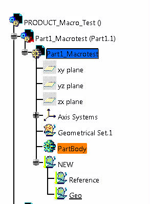

Hallo zusammen, ich hab ein Macro, dass im (separat geöffneten) Part problemlos funzt.
Wenn das Part aber im Product hängt (TypeName(CATIA.ActiveDocument)="PartDocument"), dann erhalte ich die Fehlermeldung:
"Das Object unterstützt diese Eigenschft oder Methode nicht: `partDocument1.Part`
Sub CATMain()
Dim partDocument1 As Document
Set partDocument1 = CATIA.ActiveDocument
Dim part1 As Part
Set part1 = partDocument1.Part
Dim orderedGeometricalSets1 As OrderedGeometricalSets
Set orderedGeometricalSets1 = part1.OrderedGeometricalSets
Dim orderedGeometricalSet1 As OrderedGeometricalSet
Set orderedGeometricalSet1 = orderedGeometricalSets1.Add()
orderedGeometricalSet1.Name = "NEW"
part1.UpdateObject orderedGeometricalSet1
End Sub
Wie sage ich CATIA, in welches mein (vermeintlich aktives) "partDocument1.Part" ist
Vielen Dank für Eure Hilfe!!

Wie meinst du das? Bist du im Part oder Produkt (was ist im Baum blau hinterlegt)? Wenn das Part nicht die aktive Komponente ist, dann funktioniert es nicht, dann müsstest du dich vom selektierten Element zum Part hochhangeln..
V5-Maxe
CAD-Konstrukteur, CATIA V5
Sehen Sie sich das Profil von V5-Maxe an!   Senden Sie eine Private Message an V5-Maxe  Schreiben Sie einen Gästebucheintrag für V5-Maxe
Beiträge: 37
Registriert: 16.06.2005
Windows7 Prof x64
CATIA V5R19
Dell Precision T5500
12GB
NVIDIA Quadro FX 580 512MB
erstellt am: 30. Mai. 2012 13:48    Editieren oder löschen Sie diesen Beitrag!  <-- editieren / zitieren -->   Antwort mit Zitat in Fett Antwort mit kursivem Zitat    Unities abgeben: 1 Unity (wenig hilfreich, aber dennoch)2 Unities3 Unities4 Unities5 Unities6 Unities7 Unities8 Unities9 Unities10 Unities
also, ich meine das so:
blau hinterlegt ist das Part, weil ich darin arbeite.
Wenn das aktive (blaue) Teil direkt selektiert ist, dann ist alles gut
Wenn jedoch ein selektiertes Element in diesem Part existiert,
dann ermittelt CATIA das aktive (blaue) Teil anders. - Aber ich weiss nicht wie

Hm füge doch mal nach "Set selection1 = adoc.Selection" ein "selection1.clear" ein, dann müsste es gehen, wobei es bei mir auch so funktioniert, egal was ich selektiert habe
V5-Maxe
Beiträge: 37
Windows7 Prof x64
CATIA V5R19
12GB
erstellt am: 30. Mai. 2012 14:54    Editieren oder löschen Sie diesen Beitrag!  <-- editieren / zitieren -->   Antwort mit Zitat in Fett Antwort mit kursivem Zitat    Unities abgeben: 1 Unity (wenig hilfreich, aber dennoch)2 Unities3 Unities4 Unities5 Unities6 Unities7 Unities8 Unities9 Unities10 Unities
Danke für Deine Unterstützung, leider hilft
  > selection1.clear <
nicht weiter.
