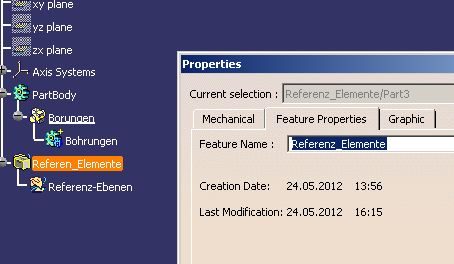

Hallo Zusammen,
wieder mal brauche ich ein wenig Hilfe.
Ich habe folgendes Problem und zwar schreibe ich ein Makro was Bodies und Sets umbenennt, da diese in der Entstehung eines viel genutzten Templates falsch geschrieben wurden. Jetzt ist es auch der Fall das ich Groups und Assemblies mit drinnen habe die auch wie im Beispielbild von der Rechtschreibung abweichen.
Jetzt hab ich schon das Forum durchsucht und hab nichts gefunden wie ich an diese Features rankomme.
Ich hoffe ihr könnt mir helfen
Garamond

Die BooleanShapes (zB dein Assemble) gehören auch zu Shape-Collection des entsprechenden Körpers:
Set Assembel = MainBody.Shapes.item("Bohrungen")
Über Assembel.Body kommst du dann an den "verboole'ten Body"
Bein den Gruppen handelt es sich AFAIKAs far as i know (So viel ich weiss) um normale HybidBodies (kann man die überhaupt per Makro als Gruppe so erzeugen?)

Hallo Bernd,
danke schon mal für die Info zu den Assemblies.
Die Groups waren schon im Template erstellt(ohne Makro). Ich will eigentlich nur die Benennung anpassen.
Fällt dir dazu noch was ein?

Anbei ein Beispiel wie man die Assemble-Features umbenennen kann:
Code:
Sub CATMain()
Dim partDocument1 As PartDocument
Set partDocument1 = CATIA.ActiveDocument
Dim selection1 As Selection
Set selection1 = partDocument1.Selection
'Nach dem Assemble-Feature suchen
selection1.Search "(Name='FalscherNamedesFeatures' & CATPrtSearch.Assemble),all"
If selection1.Count2 <> 0 Then
    selection1.Item(1).Value.Name = "MeinName"
End If
End Sub
Ich befürchte dass man die "Gruppen" nicht per Script umbenennen kann.
