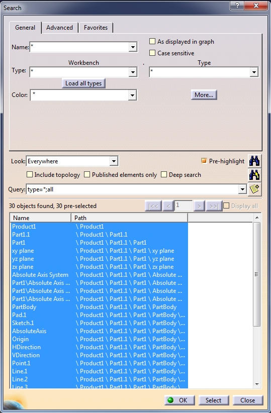

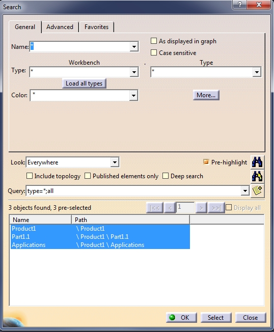

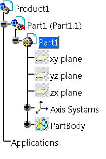

Erst einaml danke für deine antwort! ne das ändert nichts, habe das mit dem invisibility nur drin damit ich nur den sachen selektiere die im NoShow sind. der sucht quasi gar nicht in dem Part oder wenns mehrere sind in den Parts. Habe mal ein screenshot von den ergebnissen gemacht die sind unter vba die gleichen! Wie zu sehen ist werden beim inaktiven Product keine Geometrie usw. gefunden (letztes Bild)...
Gruß Tobi
