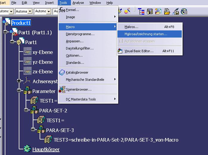

Servus,
ich habe ein Product in dem sich ein ParameterSet befindet, das widerum andere ParameterSets enthält, die ihrerseits einzelne Parameter beinhalten.
Leider habe ich keine Ahnung, wie ich an die untergeordneten ParameterSets, geschweige denn an die "ganz unten" liegenden Parameter komme.
Das übergeordnete ParameterSet heißt Parameters und da komme ich dran, aber bei darunterliegenden Sets und Parametern komme ich nicht weiter.
Ich bitte um Eure Hilfe. Übrigens bin ich neu in der Makroprogrammierung für Catia. Ich benutze CATIA V5 und programmiere in einem vba-Project mit Userform und Modulen.
Besten Dank

erstellt am: 10. Mai. 2012 15:13    Editieren oder löschen Sie diesen Beitrag!  <-- editieren / zitieren -->   Antwort mit Zitat in Fett Antwort mit kursivem Zitat    Unities abgeben: 1 Unity (wenig hilfreich, aber dennoch)2 Unities3 Unities4 Unities5 Unities6 Unities7 Unities8 Unities9 Unities10 Unities Nur für GrafKoks 10 Unities + Antwort hilfreich
Ist es das was du suchst?
Code:
Set strParam1 = parameters1.Item("Part1\PARA-SET-2\PARA-SET-3\TEST3")
strParam1.Value = "schreibe-in-PARA-Set-2/PARA-SET-3_von-Macro"
Para_set_3 = strParam1.Value
msgbox Para_set_3
Ich habe dieses mit der Makrorecoder aufgezeichnet.

Danke für deine Antwort.
Eigentlich möchte ich zuerst einmal einfach einen Parameter aus der verschachtelten Parameterset-Struktur einer Variable zuweisen.
Dabei dachte ich an soetwas:
Sub CATMain()
    Set part1 = CATIA.ActiveDocument
    MsgBox ("Dieser Parameter heisst:" & vbCrLf & part1.Product.Parameters.Name)
End Sub
Gibt es die Möglichkeit über den Ausdruck "part1.Product.Parameters.Name" noch tiefer in die Parameterstruktur zu tauchen?
Man schreibt also irgendwas wie "part1.Product.Parameters.UntergeordnetesParameterSet.Parameterblablabla.Name"
Also an die Stelle des fettgedruckten Ausdrucks kommt die untergeordnete Parameterstruktur.

so solle es sein
("Part1\ÜbergeordnetesParameterSet\UntergeordnetesParameterSet\NamePara")
so hat der Recoder es jedenfalls ausgespuckt

Das geht über das RootparameterSet (also das Set direkt unterhalb des Parts). Von diesem aus kannst du dich weiter nach unten hangeln. ZB
part1.Parameters.RootParameterSet.ParameterSets.Item(1).AllParameters.Item(1)
Liefert dir den ersten Parameter aus dem erste UnterParameterSet

Vielen Dank für die Antworten.
Das mit dem RootParameterSet bringt mich dem ganzen näher, aber sobald ich item(1) irgendwo dahinter setze, bekomme ich folgende Fehlermeldung:
Runtime Error '438': Object doesn't support this property or method.
Was mache ich da falsch. Wie gesagt ist das ein vba-Project. Ich hab keine Ahnung, wo da der Unterschied zu VBScrip liegt.

Hier weitere Informationen bezüglich des Problems.
Ich habe ein Product und möchte die "globalen" Parameter ansprechen. Also nicht die in den Baugruppen oder Parts, sondern die in dem ParameterSet, das noch zusehen ist, wenn man den Strukturbaum vollständig "collapsed".
Die Struktur ist bei mir dann wie folgt (also Strukturbaum komplett eingelkappt):
Ganz oben ist das geöffnete Product und dann folgen verschiedene Elemente (alle mit Plus davor und auf der gleichen Ebene).
Product
+Baugruppe1
+Baugruppe2
+Parameters (hier will ich rein und an die untergeordnete Struktur ran)
+Relations
+Constraints
+Publications
+Applications
Vielen Dank für Tips.

Ich hatte kürzlich an etwas ganz ähnlichem geknobelt. Mach dir am besten mal eine Aufnahme, bei der du einen der Parameter manuell zuweist und versuche dann, den Pfad nachzubilden.
Was genau hast du denn vor, willst du mehrere nacheinander abarbeiten oder nur einem bestimmten einen Wert zuweisen? Oder soll der User quasi die Wahl haben, welchem etwas zugewiesen wird?

Servus LayKris,
ich schreibe ein Makro mit dem ich Normteile in einen Grundkörper einfügen kann. Im Endeffekt muss das Normteil in den Grundkörper kopiert und positioniert werden. Jedoch sind sämtliche Informationen hierzu in einem Geäst aus Parametersets im Normteil hinterlegt. Diese muss ich also irgendwie auslesen und zwar gezielt. Wenn das Normteil in den Grundkörper kopiert und positioniert wurde, müssen einige Bestandteile des Strukturbaums des Normteils in den Strukturbaum des Grundkörpers eingepflegt werden und zwar hauptsächlich die Parameter.
Zum Testen wollte ich eben, wie oben beschrieben, erst mal die Parameter ansprechen und per MsgBox den Namen ausgeben lassen, damit ich weiß, ob ich den richtigen Parameter erwischt habe.
Bislang bekomme ich nur das oberste ParameterSet mit Namen Parameters. Ich vermute auch das mit dem Parameterbefehl mehr als nur die Parameter im Strukturbaum mit dem Würfelsymbol angesprochen werden, denn ein Makro hier aus dem Forum zum Zählen von Parametern gibt mir eine Parameterzahl von 13000 und mehr aus.

Schau dir mal die Methode "DirectParameters" in der V5Automation.chm an. Vermutlich werden dann nur die direkten Parameter eines parameteSets (zB auch vom RootParameterSet) angesprochen (einfach mal mit dem Watch bzw Local-Fenster im VBA-Editor schauen)

Vielen Dank.
Es geht über AllParameters!
