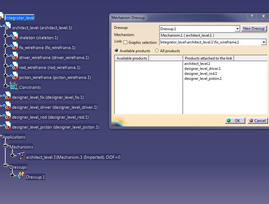

Hallo miteinander,
ich habe mich auch an dem automatischem DressUp aus der Dokumentation versucht.
Komischerweise werden diejenigen Parts mit der wireframe verknüpft welche keinen identischen Teil im Namen haben.
also: fix_wireframe.1 mit driver-, rod- und piston-Part
      Driver_wireframe.1 mit fix-, rod- und piston-Part usw....
anbei ein Screenshot. Das Script wurde in diesem Fall unverändert übernommen, die Products und Parts leer erstellt (die Skeletteile über rigid-joints miteinander verbunden, um einen Mechanismus importieren zu können)
weiß jmd. warum sich das ganze so verhält?
