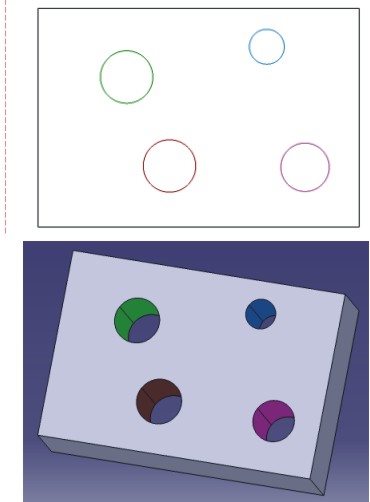

Hallo Zusammen,
habe hier ein Problem das ich noch nicht lösen kann.
Der Hintergrund:
Wir lassen unsere Einzelteile entweder Laser- oder Plasmaschneiden.
Hierbei dürfen jedoch bestimmte Konturen (zB. Bohrungen) nicht mittgeschitten werden.
Im 3D-Part werden die verschiedenen Konturen durch Farben gekennzeichnet.
(Magenta = Gewinde, Blau = nicht mittschnieden, Grün = nur Laser nicht Plasma, usw.)
Ich möchte nun die Farben vom 3D-Part automatisch ins Drafting übernehmen.
Hoffe ihr könnt mir helfen. Gerne auch über VBA oder VBSkript.
Habe es aber noch nicht lösen können.
Danke.

Hallo johann.burghuber,
das geht in den (Eigenschaften )Properties der Ansicht: "3D-Farben". Oder für alle in den Tools / Optionen: Mechanische Konstruktion / Drafting/ Ansicht "3D-Farben übernehmen". (Sorry, bei mir läuft grade die deutsche Oberfläche, deshalb weiß ich es grad nicht wörtlich in Englisch, ist aber zu finden.)
PS: Ich sehe grade, dass Ihr die Kantenfarben übernehmen wollt. Ich befürchte, das geht damit doch nicht.

Ich habs jetzt ausprobiert:
Wenn farbige Drahtgeometrie vorhanden ist, so kann man sie mit "3D-Drahtmodell ist stets sichtbar" einblenden und die 3D-Farben anzeigen lassen. (s.o.)
Diese Einstellung kann man auch grundsätzlich in den Tools / Optionen vornehmen.

@Ute:
Leider ist die Kante der Bohrungen nicht eingefärbt, sonder nur die Mantelfläche. Deshalb wird in der Zeichnung auch die Kontur (Kreis) nicht eingefärbt.
@johann.burghuber:
IMHOIn my humble oppinion (Meiner Meinung nach) muss du ggf die Struktur deines Parts überdenken. Nur die Mantelflächen einzufärben und dies dann in die Zeichnung übernehmen wird schwierig.
