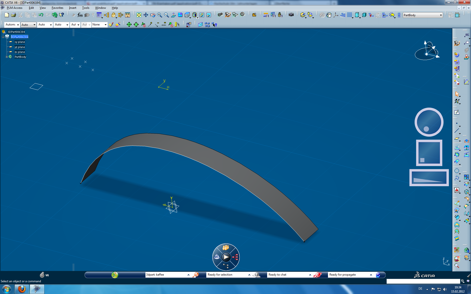

Hallo ich suche einen mir in Catia V6 eine Oberfläche als diskretisierte Punktewolke ausgeben zu lassen. Meine Idee ist über meiner Fläche eine Skizze zu erzeugen in der im mittels einer Schleife Punkte erhalte. Diese Punkte sollen dann auf die Fläche Projiziert werden  und die Koordinaten ausgelesen werden (vgl. Bild).
Ich hoffe jemand von euch hat so etwas ähnliches schon einmal gemacht bzw. hat eine Idee wie es besser gehen könnte.
Vielen Dank im Voraus.

Hat keiner eine Idee
Ich möchte die Koordinaten dann in Matlab weiter verarbeiten.

Du könntest mal probieren die Fläche als stl oder wrl Datei abspeichern.
Dann hast du zumindest eine Tesalation. Dann einfach mal die Datei mit einem Editor betrachten, vielleicht sind diese Daten nach einer kurzen Nachbearbeitung schon brauchbar.

Hey leider habe ich bei meiner Catia V6 Version nicht die M öglichkeit das Part als stl oder wrl abzuspeichern.

Eigentlich will ich so etwas http://www.youtube.com/watch?v=Fg2EstV4HgU  auf umgekehrtem weg machen

Hast Du doch!
Die Funktion ist nun Maching/STL Rapid Prototyping verstecket. Dieses Modul sollte in jeder Basislizenz vorhanden sein.

Hi ich hab das gerade getestet leider bringt mir der stl Export nichts, da ich meine Oberfläche in einer Rechteckdiskretisierung benötige die jeweils einen gleichen Abstand hat.
