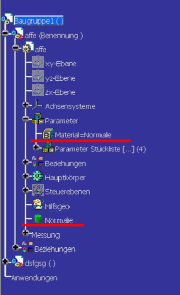

Zu meinem "Problem":
Ich habe eine Baugruppe, in der weitere Unterbaugruppen eingebaut sind. In diesen befinden sich zick weitere Parts. Nun soll ich, wenn umsetzbar, alle Normteile in ein Auswahlset mit der Bezeichnung "Normteile" einfügen bzw. ein Auswahlset mit den ganzen Normteilen erstellen.
Zur Info:
Ich habe in den Parts einen Parameter mit der Bezeichnung "Material", dort steht Material=Normalie
--> siehe Bild im Anhang
Wäre es generell möglich, diesen Parameter abzufragen und zu überprüfen, ob auch Normalie drinsteht?
Ich habe mir das so überlegt:
- Skript/Makro starten
- in allen Parts überprüfen, ob im Parameter "Material" die Bezeichnung "Normalie" steht
- wenn ja, dann markieren
- wenn nein, dann zum nächsten
- erstellen eines Auswahlsets mit der Bezeichnung "Normalie"
Ist das überhaupt möglich? Oder auf eine andere Art und Weise nur die Normalien zu markieren o. ä.?
Ich wäre schon zufrieden, wenn ich nur alle Normteile markiert hätte und dann manuell das Auswahlset erstellen müsste. Damit wäre mir schon sehr geholfen
Vielen Dank schon Mal im Voraus für eure Bemühungen!!!
Schöne Grüße,
bamigon

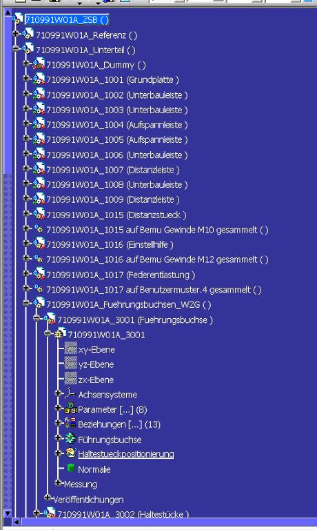

Guten Morgen,
erstmal Danke für die schnellen Antworten!
@bgrittmann: Systeminformationen sind ausgefüllt. Ich habe den Code getestet, aber es tut sich nichts. Die Normteile werden nicht selektiert  Von Ablauf her stimme ich dir Voll und Ganz zu. Das Erstellen der Auswahlsets per Hand, wäre vollkommen in Ordnung. Sind ja nur paar Klicks. Es sollte eben nur die nervige Auswahl der Normteile wegfallen.
@Lusilnie: Jope, so sollte das alles funktionieren  Hättest du mir dafür vielleicht auch den passenden Code? Wäre dir sehr verbunden
Ich habe noch Mal ein Bild des Strukturbaums angefügt. So sieht die Struktur generell aus. Vielleicht hilft das weiter?!
Schöne Grüße,
bamigon

erstellt am: 10. Feb. 2012 10:06    Editieren oder löschen Sie diesen Beitrag!  <-- editieren / zitieren -->   Antwort mit Zitat in Fett Antwort mit kursivem Zitat    Unities abgeben: 1 Unity (wenig hilfreich, aber dennoch)2 Unities3 Unities4 Unities5 Unities6 Unities7 Unities8 Unities9 Unities10 Unities
also in meinem RootProduct sind keine Normteile verbaut. Dort befinden sich nur die Products "Referenz", "Unterteil", "Oberteil"! Im Unter- und Oberteil werden dann jeweils die Parts, auch die Normalien, verbaut. Z. T. sind auch in dem Product "Unterteil" weitere Product verbaut, wie z.B. "Abheber". In diesem werden dann auch Normteile verbaut.
Das bedeutet, dass wenn nur die erste Ebene durchsucht wird, es so für diesen Fall nichts bringt.
Welche Parameternamen und welche Werte?
Zur Info, ich stehe erst am "Anfang meiner Karriere" was das Programmieren betrifft, daher bitte ich Fragen, die vielleicht läppisch erscheinen, Ernst zu nehmen  Danke!!!
Wäre es möglich, dass du mir diese Rekursion noch in deinen Code einbaust? Wäre dir echt dankbar
Schöne Grüße,
